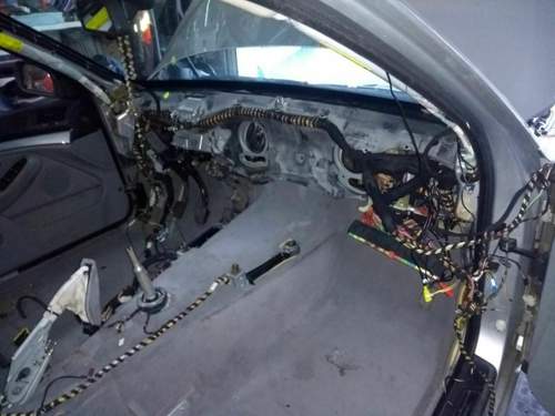

Ich habe eine Frage Hoffentlich kann mir dabei einer Helfen.
Ich habe einen Bmw e39 bjr 2002 mit manuellen Sitz verstellung und Sitzheizung.
Ich möchte die Sitze gerne Umrüsten auf Elektrische sitze. Es wäre schön wenn auch der Memory funktioniert aber es würde auch reichen wenn die sitze sich einfach verstellen. Was muss ich dafür tun um die Sitze verstellen zu können bzw strom anzuschließen? Gibt es da einen Kabelbaum schon vorgelegt? Bzw kann ich den von mein jetzigen sitz kabelbaum an den elektrischen sitzen irgendwie anschließen oder Strom davon nehmen? Habe schon viel gelesen das man das Plus von sicherungs kasten und so bekommt. Aber wollte nochmal nachfragen vielleicht kennt sich einer besser aus und kann mir weiter helfen.
Danke im voraus für eure Antworten

Hi, genau das habe ich dieses Jahr erst gemacht, Habe aus dem Schlachter halt alles raus geholt, inkl. el. Lenksäule. Brauchst paar zusätzliche Kabel, auch in der Tür für Memory. Da musst den Tasterblock am Fensterheberschalter anschließen. Bei meinem hat alles wunderbar funktioniert, habe allerdings den gesamten Innenraum ausgebaut, es waren graue Stoffsitze drin, jetzt schwarzes Leder. Und dazu auch der passende Teppich. Hat alles kpl 2,5 Tage gedauert.

Wie hast du deine Sitze Verkabelt? Hast du auch den kabelbaum von schlachter rüber genommen? Und wie hast du es dann angeschlossen? Oder gibt es vielleicht eine Anleitung dafür?
Hi, ja ich habe die fehlenden Kabel nachgezogen. Die sind im großen Kabelbaum. Wenn Du allerdings nicht den ganzen Teppich rausnehmen möchtest, dann einfach die entsprechenden nachziehen. Ich suche das mal raus, hatte da irgendwo noch einen Plan. Schicke ich Dir dann. Memory ist für den Fahrersitz und die Lenksäule. Der Beifahrersitz bekommt einfach nur Strom. Sicherung habe ich auch an der originalen Stelle platziert (Unter dem Handschuhfach).
Wie gesagt, ich suche das mal raus, sei aber nicht sauer wenn das etwas dauert.
Hier mal kurze Bilderstrecke, wie er vorher, während und nach dem Umbau ausschaut

Respekt. Dein Auto sieht von innenraum echt schöner aus. Danke für deine Antwort ich werde dem nächst auch mal die Sitze umbauen. Ich gebe dir dann bescheid wenn ich es geschafft habe. Falls nicht kannst mir ja vielleicht nochmal helfen.

Oh man, sorry. Habe das aus den Augen verloren. Aber im Anhang ist der Plan und was Du alles ändern musst. Bei Fragen kannst mich auch anschreiben. Und je nachdem von wo Du bist kann ich auch evtl Hilfe anbieten.
