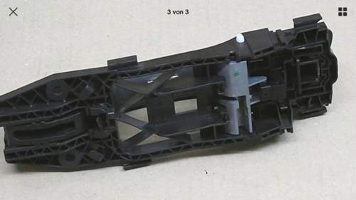

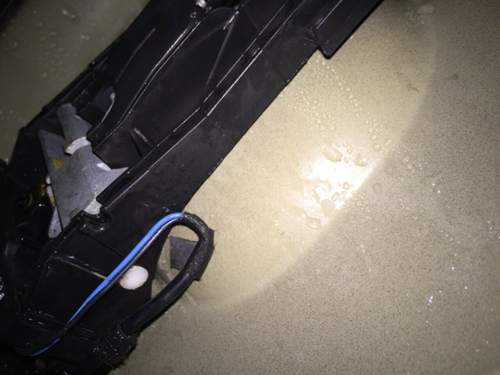

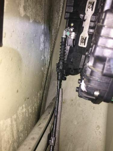

Sehr schön, lag ich ja gar nicht so verkehrt. Gibt es Fotos dazu?
Nicht viele brauchbare.
Das erste ist ein Teil des Türgriffs von innen wo man das Kabel zum Mikroschalter sieht.
Das zweite der Bowdenzug am Schloss.
Das dritte is eins aus der Bucht ohne den Mikroschalter. Der würde in dem kleinen Schlitz rechts sitzen. Man kann aber den Bügel ganz rechts erkennen, womit der Stopfen (das viereckige) gesichert wird.
Hilft vielleicht bei der Vorstellung, wenn man es mal selbst auseinander nehmen muss.
