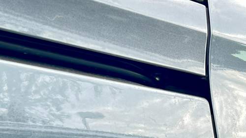

Was sagt ihr zu dem Fakt, dass das neue, nicht ummantelte Seil bei geschlossener Tür direkt auf dem Lack auffliegt und dort für Abrieb und Rost sorgen wird? Ich meine dort , kurz bevor das längere Seil am Traggelenk der Tür angeklipst wird (hinter der Blechblende an der Fahrzeug-Außenseite wo das Seil einmal um die Kurve läuft wenn die Tür schließt/öffnet).
Zitat:@bollekk2 schrieb am 25. Juni 2025 um 22:57:44 Uhr:
Seit vorhin (4. Fahrt nach Wechsel) ist die bei mir Stick weg… trotzdem danke!Was sagt ihr zu dem Fakt, dass das neue, nicht ummantelte Seil bei geschlossener Tür direkt auf dem Lack auffliegt und dort für Abrieb und Rost sorgen wird? Ich meine dort , kurz bevor das längere Seil am Traggelenk der Tür angeklipst wird (hinter der Blechblende an der Fahrzeug-Außenseite wo das Seil einmal um die Kurve läuft wenn die Tür schließt/öffnet).
Bei mir liegt nichts aufm Lack auf. Hast du mal ein Foto wie es aussieht bei dir?
Stimmt, der Fahrzeuglack ist es nicht direkt, aber die Läuferschiene für die Führungsrollen. Der Effekt mit dem Rost bleibt aber da auch die ja lackiert ist…
Erst von etwas weiter weg damit ihr wisst welche Stelle ich meine (Foto wurde aus der Hocke mit Blick nach oben gemacht), dann direkt unter die Blende fotografiert.
Da liegt auch der Unterschied bzgl. Lack. Beim meinem MP ist die Führungsschiene aus Alu und nicht lackiert...
