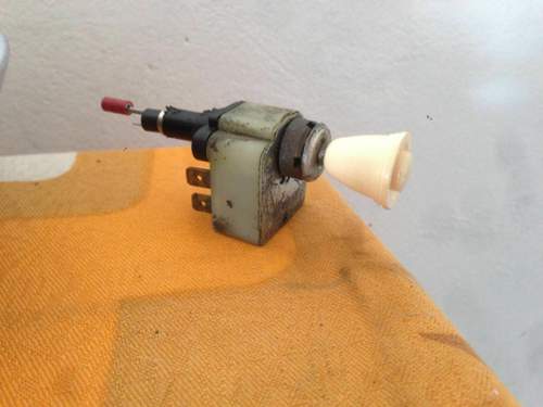

ich habe vor einiger Zeit schon eine elektsiche Pumpe eingebaut. Jetzt musste ich die Tag den Lenkstockhebel ausbauen. wollte ich eigentlich bei der Gelegenheit mal das Teil umbauen, denn bisher schalte ich die Pumpe über einen Schalter ein und muss dann manuell den Wischer zuschalten. Mein Lenkstockhebel hat wohl schon die Intervall funktion, ist aber nicht belegt mit der Klemme. Zudem hat er eben noch ein mechanisches Wasserventil. Habe mir erst überlegt das Teil umzubauen, ist mir aber glaub doch zu viel Arbeit, falls es überhaupt geht. Jetzt habe ich einen Hebel als Neuteil gefunden und das Relai wobei der Hebel eben schon 55 € kostet und das Relai nochmals kanpp 30 €. Finde aber keine gebrauchten Teile. Hat jemand einen Plan wie der alte Hebel umgebaut werden kann? Ich möchte keinen Golf 1 Hebel verwenden, denn die passen optisch nicht. Ich möchte gerne den flachen 1303 Hebel. Als Anlage mein Schalthebel mit den aktuellen Belegungen für Stufe 0 Stufe 1 und Stufe 2 mehr Stufen sind nicht belegt.

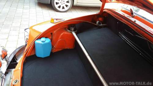

ich habe den Spritzwassertank von einem Golf 1 im Kofferraum verbaut. Der hat eine schöne Metallhalterung mit einer Art von Schwalbenschwanzführung, man kann ihn ganz leicht rausnehmen. Den Schalter habe ich im Aschenbecher untergebracht, funktioniert alles sehr gut und hat nicht jeder ;-)

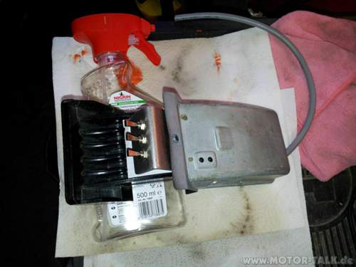

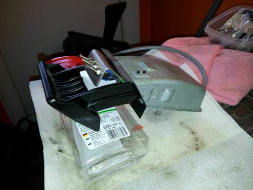

Ich habe den / die Schalter in den Aschenbecher eingebaut, Beim öffnen gehen die Schalter hoch und gut;-)
