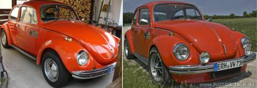

Hallo!!
Habe einen 1303 mit der 3-Punkt Aufnahme am Federbein und Scheibenbremse.
Ich würde gerne vorne wie hinte Felgen wie diese die auf dem Bild zu sehen sind verbauen. Sind V + H 7 Zoll, wäre mir zu breit.
Meine Fragen:
Gibt es eine Firma die diese Felgen hergestellt hat? Oder sind die angefertigt? ET: 16???
Würde sagen das es mal eine 5,5j Felge war die nach hinten/innen verbreitert wurde und der Felgenstern versetzt wurde.
Wenn ich 5,5j Felgen umschweissen lasse um diese Optik zu erreichen, kriege ich die Felgen vorne mit diesen ET unter die Kotflügel? Sturtz -1,5º - 2º, 175 55 15 Reifen?
Danke!!!

Zu den Felgen. Kannst du die mal mehr von der Seite fotografieren, damit man sieht, was für welche das sind?
Sollten es veränderte Serien-Felgen sein, warum nimmst du dann nicht einfach die unveränderten Serienfelgen vorn und läßt hinten wie es ist. Sieht doch super aus. Besonders hinten, mit der breiten Spur würde ich alles lassen.
Vorn und hinten 195er, wobei vorn dann mit max 5,5 Zoll und max 34er ET, besser 40er ET. Musst du ausprobieren.
Außerdem würde ich ihn vorn ein bisschen runterholen. Die Kerscherferdern helfen da enorm.
Die Bilder zeigen alten und neuen Zustand bei meiner Tiffy:
1. vorn und hinten 175X60X14 mit ET 34 auf 4,5 Zoll
2. vorn und hinten 195x60x15 mit 7Zoll ET16 hinten und 5,5 Zoll ET26 vorn und Tieferlegungfedern
Walter
Vorher-nacher

Ich denke mal, dass es schwierig ist, anhand des eigestellten Bildes genau den Hersteller und die ET zu identifizieren.
Was so geht und was nicht, kann man eigentlich schon mal ganz gut mit den beiden beigefügten Seiten rauslesen. Aber um das Ausprobieren bei Grenzbereichen wirst du nicht herumkommen, wenn du keine verbreiterten Kotis haben willst.
Umbördeln ergibt nochmal eine kleine Korrigierungsmöglichkeit
Walter

anbei Fotos mit rundum 5,5 x 15 ET 26 mit 195/60 R 15 meines 1303 S, hinten noch genügen Platz.
Hinten sind 7x15 ET 16 mit 195/60 R 15 kein Problem, funktionieren ohne Nacharbeiten.
Vorne sind beim 1303 je nach Baujahr 5,5 x15 ET 25 oder nur ET 34 ohne Kotflügelverbreiterung möglich.
Gruß avi45

Die Felgen kamen ursprünglich von Kronprinz, Lemmerz.
Heute wird er bei einschlägigen Herstellern 5,5. 6. oder 7J Felgen bestellen, die Schüsseln bei beiden, also auch deine, raustrennen (geht relativ fix) und die vom Käfer in gewünschter ET einschweißen.
Oder er hat noch etliche auf Lager...??
ET 16, 34 und 25, 26 sind gängige Maße. Es gab auch von Lemmerz eine Sprintstar mit ET 6 in 5,5Jx15. Allerdings für Buggys.
Und wenn du nicht so breite Reifen fahren willst: 165er passen auf 7, 6 und 5,5J.

Habe seit kurzem einen 1303 BJ 07/73. Wolltejetzt meine 5,5" Sportstahlfelgen mit 195/60 er Reifen aufziehen. An einer Seite liegt jedoch der Reifen voll an der Feder an, an der anderen Seite passt es jedoch. Wo kann hier der Fehler liegen?
Mir wurden jetzt 5,5er ATS Felgen mit ET 34 angeboten, in den verschiedenen Gutachten sehe ich aber immer nur eine Freigabe für ET 26.
Kann mich jemand aufklären?
Welche ET haben die denn? Die gibt es mit ET26 für die alte Achse (Mj. '71-'73) und mit ET34 für die neue Achse (Mj. '74-'79).
Evtl. hast Du die Felgen für die neue Achse und in Verbindung mit den 195ern passt das dann nicht mehr.
Das schätze ich inzwischen auch. Passt das denn mit 185er Reifen? Oder brauche ich ganz andere Felen? Ich meine ich habe die ET34
Wenn du ET34 hast, 10mm Distanz dazwischen und das ist erledigt. Dann hast du quasi ET24.
ET26, ET34 und ET40 sind so gängige Felgeneinpresstiefen.
Warum das einseitig anliegt, kann ich dir aber nicht sagen. Das geht aber aus deinen Fotos nicht hervor, wo da was anliegen soll.

stimmt der Sturz auf beiden Seiten ?
Gruß Franz
Das Problem könnte durch falschen Sturz doch nur dann verursacht werden, wenn die Federbeine verbogen wären. Die normale Sturzeinstellung ändert ja nichts am Abstand Felge/Federbein.
Bei der neuen Achse könnte man an der Verbindung Achsschenkel/Federbein noch was holen, aber nicht bei der alten Achse.
