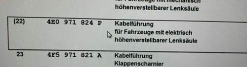

Ich dachte es geht um die flexible kanalführung im Bild. Hoffe Wesso hat nichts dagegen, wenn ich seine Fotos noch mal zeige.
Im Edgar gibt es das Teil, aber keine Skizze oder Bild dazu.
Na lassen wir uns überraschen.

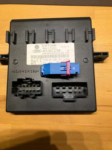

Kurze Frage hier an das Forum.
Ist alles vorbereitet für den Umbau. Als erstes baue ich morgen früh das Bordnetzsteuergerät ein.
Habe 3 zur Auswahl:
  • alle Hardware 4F0 907 279A
  • Software: 4F0 907 279J
  • Software: 4F0 907 279M
  • Software: 4F0 907 279AE
Ich möchte natürlich das letztere nehmen, da es von 2015 ist.
Spricht etwas dagegen? J und M wird funktionieren. Das M war auch in einem RS drin.
Danach fahre ich zum Freundlichen, den Kompo rausmachen und meinen zweiten Schlüssel fürs Kessy holen. Nächste Woche dann die Lenksäule. Alles ist vorbereitet.
Danke und Tschüssi
Rüdi

Deine Frage wurde hier in diesem Fed schon zig mal beantwortet, deshalb habe auch per PN nicht weiter reagiert.
Es gibt AE oder AG.
AE ist low und AG ist high, ich hatte Dir deshalb immer AG empfohlen.
Ob es bei Dir funktioniert, weiß ich nicht, bei dem AE ist nur Variante S erwähnt.
testen und dann schauen...
Moin
Leider bekommt man nicht immer was man möchte. Das Teil hat mich nur 30€ gekostet. Auf alle Fälle sind beide (AE und AG) für mein Modell im Edgar gelistet. Und beide sind für die elektrische Lenksäule geeignet. Ich probiere es aus und werde berichten. Danke
Bei mir ist auch viel gelistet - ob es passt, ist eine andere Sache.
Hinten der P2K7 stehen bei beiden STG´s unterschiedliche weitere PR-Nummern, diese sind auch entscheidend, nicht ob das P2K7 steht.
Kosten spielen doch wohl keine Rolle - ob es 10€ gekostet hat oder nicht. Vielleicht passt es, so wie schon oben geschrieben, ist die MAX-version das AG. Ob AE jetzt die Min-Variante ist - steht nicht dabei.
Hat alles geklappt. Kompo ist raus und das AE funzt. Dann werde ich mich nächsten Sa an die Lenksäule ranmachen.
