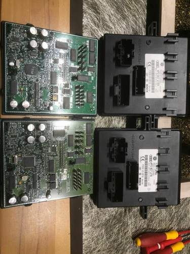

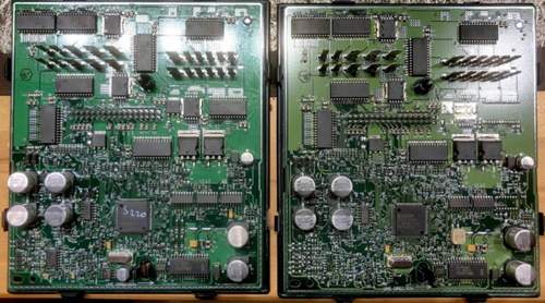

Hab hier doch noch ein altes BN gefunden. Hardware A Software J. Da hat’s mich gejuckt und habe mal dieses STG mit meinem originalen von 2008 verglichen.
Links das alte mit Hardware A und Index J rechts mein originales mit Software K aber ohne Hw Index
Man sieht schön das beim neueren mit HW ohne Index mehrere ICs fehlen. Siehe links unten und rechts weiter oben.
Ich dachte mir, dass das eventuell interessant sein könnte.
Also @4FDevil hat Recht wie immer. :D

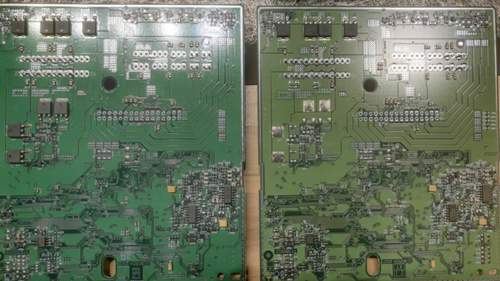

Auf der Rückseite der Platinen das gleiche Bild. Rechts fehlen ebenfalls mehrere ICs.
