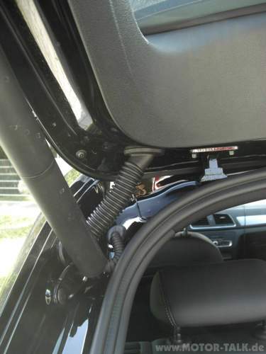

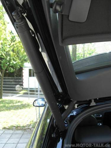

@ampfer
Kannst du evtl. auch mal Fotos einstellen, auf welchen man den oberen Bereich deiner elektr. Heckklappe ähnlich wie auf meinen Fotos sieht? Selbst wenn bei dir das meiste durch Verkleidungen abgedeckt ist?
Hier, bitte sehr.
Cimg3467
Und nochmal zwei Fotos, ich hoffe, dass so dann alles für euch evtl. wichtige ersichtlich ist.
Cimg3468
Cimg3469
Danke, alles klar. Nun leuchtet mir die Sache endlich ein. :D
Hatte es mir viel komplizierter vorgestellt. Die Dämpfer werden quasi durch elektr. "Linearantriebe" ersetzt, wer hätte das gedacht (ich nicht). ;)
Dann sollte eine Nachrüstung tatsächlich auch für ältere Modelljahre möglich sein (sofern sich dieser spezielle Kugelbolzen an der C Säule mechanisch einwandfrei lösen bzw. austauschen lässt.)
