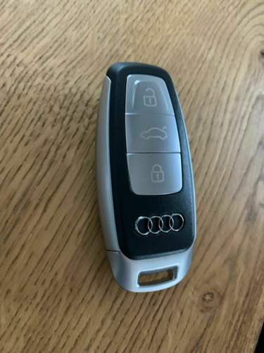

Bei mir ist es dieser schlüssel :-/
@Armin-TR schrieb am 7. März 2021 um 18:40:20 Uhr:
Das Problem ist dieser alte klobige Schlüssel, da kommt man gerne gegen die Tasten.
Die Lösung wäre ein Schlüssel ohne Tasten, wenn Keyless + E-Heckklappe vorhanden ist werden diese nicht benötigt.
Der ist so Klein, den merkt man nicht in der Hosentasche oder Jacke.
Von welchem Audi ist denn dieser Schlüssel? Den habe ich noch nie gesehen.
