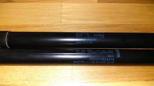

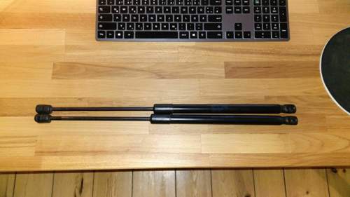

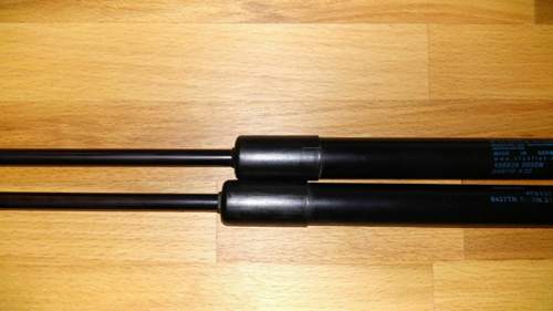

Hallo Leidensgenossen,
erstmal vielen Dank für die ganzen Erfahrungen die ihr hier geteilt habt mit zahlreichen Bildern und wahnsinnig vielen Beiträgen. Daher will ich jetzt auch meine Erfahrungen teilen.
Ich habe auch seit über einem Jahr damit zu kämpfen gehabt die richtige Lösung zu finden für die zuknallende elektrischen Heckklappe nach dem Austausch meiner originalen Dämpfer (4F9 827 552A) durch die im Zubehör erhältlichen Stabilus 106628.
Ich habe vor einer Woche die neuen Beiträge hier gelesen, welche sich mit dem Trennen, Verdrehen und wieder zusammen Schweißen der Heckklappenhalter an den Motoren beschäftigen. Auf jeden Fall ein interessanter Ansatz und wenn er bei einigen funktioniert hat auch eine super Lösung.
Lösungsversuche:
- Ich wollte jedoch erstmal die einfachere Lösung probieren mit neuen Dämpfern. Also neue Dämpfer von Stabilus gekauft. Siehe da Heckklappe schlägt wie bei anderen im unteren Bereich zu.
- Dann habe ich versucht einen originalen Dämpfer und einen neuen von Stablius einzubauen. Siehe da die Heckklappe öffnet wieder bis oben und schließt auch sanft. Aber eben nur manchmal. Je nachdem wie die Temperaturen sind. Also noch nicht ganz zufriedenstellend.
- Habe dann versucht mit VCDS die Heckklappe auf Werkseinstellung oder einem höheren Öffnungswinkel zu programmieren. Hat auch keine Verbesserung gebracht.
- Dann hab ich hier gelesen, dass es auch mit anderen originalen Dämpfern funktioniert. Dachte also, ja klar, hat ja vorher mit den alten auch funktioniert, dann kaufe ich mir originale neue direkt bei Audi. Gebe ich zwar ein bisschen mehr aus, dafür ist dann Ruhe. 100€ für zwei Dämpfer. Also bestellt und abgeholt. Dann bei der Abholung auf die Teile-Nummer auf den Dämpfern geachtet. Es war die 4F9 827 552J. Wieder zur Teileausgabe und gesagt sie haben mir die falschen Dämpfer gegeben. Aber beim prüfen im System haben wir festgestellt, die 4F9 827 552A wurden erst durch die 4F9 827 552E ersetzt und die 4F9 827 552J sind jetzt die aktuellen Nachfolger der Dämpfer. Diese also mit denen von Stabilus 106628 verglichen. Es war die gleiche Bauform. Also nur für das dreifache was man bezahlt. Habe diese dann zurück gegeben.
Passende Lösung:
- Habe mir die originalen Dämpfer 4F9 827 552A gebraucht gekauft.
Diese funktionieren und die Heckklappe schließt wieder sanft und öffnet noch bis ganz oben. Diese gebrauchten haben also noch genug Kraft. Zumindest bei Temperaturen um 5°C. Mal sehen wie es im Sommer wird, wenn das Öl wieder dünnflüssiger wird.
ACHTUNG!!!
Der Grund für die zuknallende Heckklappe ist meines Erachtens die unterschiedliche Bauform der originalen Dämpfer 4F9 827 552A und der im Zubehör erhältlichen Dämpfer. Siehe Fotos. Wie oben schon beschrieben haben die Stabilus 106628 und die aktuell von Audi erhältlichen 4F9 827 552J die gleiche Bauform. Der Dämpfungsweg ist fast 10mm kürzen und sorgt wahrscheinlich für das zuknallen im unteren Bereich.
Puh, so das war viel! Ich hoffe ich habe euch nicht zugetextet. Aber das musste mal geteilt werden. Das sind meiner Erfahrungen aus dem letzten Jahr.

@Stefan_A6_4F schrieb am 19. Dezember 2020 um 17:44:25 Uhr:
Ich hoffe ich kann damit dem ein oder anderen helfen!
Da es die orginalen Dämpfer nicht mehr gibt hat Audi Nachfolge Modelle im Programm
ACHTUNG!!!
Die Dämpfer 4F9 827 552A sind im Teilekatalog ersetzt und funktionieren wie die Orginalen.
Also Vorsicht mit Nachbau... da muss wirklich der Arbeitsbereich (Länge und Hub) beachtet werden.
Am ende wird es aber wieder zu knallen... erwiesenerweise sind es ja die Pufferplatten/Scheiben zu mit der Zeit zu weich werden und das kann der Dämpfer zum Schluss nicht ehr abfangen.
Halt uns trotzdem mal auf dem Laufenden ! Danke
Vielen Dank für diesen Bericht :-).
Ich glaube das könnte ja auch auch evtl das Problem sein warum ich die Heckklappe offen nie auf ihre 100% bekommen habe. Da ich ja Zubehör Dämpfer verbaut habe und diese ja anscheinend 10mm kürzer sind.
Ich werde mir dann wohl auch mal passende besorgen.
Muss aber dazu sagen das auch mit diesen stabilus Dämpfern meine Heckklappe super sanft schließt und öffnet (nur nicht 100%) . Habe halt nur das Spiel an der Gabel ausgemerzt und die Kupplung gereinigt das wars :-)
Wenn deine Heckklappe sanft schließt und nur nicht auf 100% öffnet, wäre ich ja schon froh und würde es lassen. ;-)
