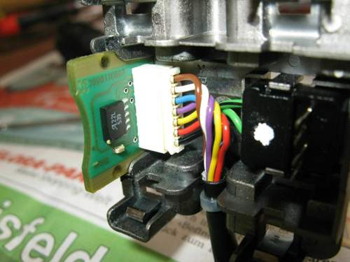

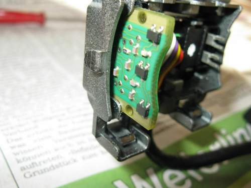

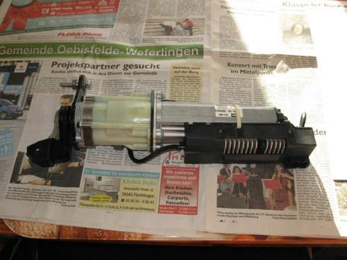

Kann mal jemand paar Fotos reinstellen wie die Motore und Kupplungen aussehen?
Keine Fotos, aber eine Übersichts-Skizze:
https://audi.7zap.com/de/rdw/audi+a6+avant/a6/2007-448/8/827-827010/
Grüße, lippe1audi
Bitteschön.

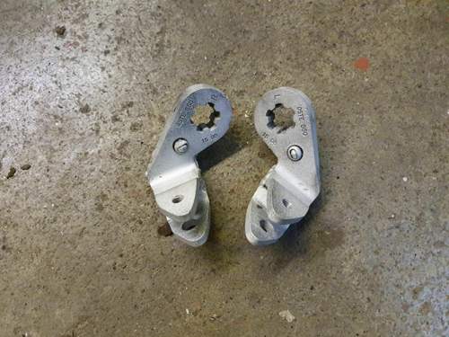

Ich kenne 2 Hauptprobleme.
1. Es entsteht über die Zeit zu viel Spiel zwischen Getriebeausgang und Hebel. Die Heckklappe knallt die letzten 10 cm hart in das Schloß.
2. Die Rutsch/ Überlastkupplung verölt. Die Heckklappe schließt oder öffnet nicht mehr, weil die Kupplung rutscht.
Die Dämpfer sollten natürlich OK sein. Das ist die Grundvorraussetzung, sodas die Motoren vernünftig arbeiten können.
Für beide Porbleme hab ich hier die Lösungen geschrieben.
+12
Sauber!
Grüße, lippe1audi

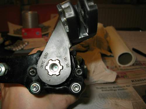

Im Bild ist die Verbindung zwischen Getriebeausgangswelle und Anlenkung Heckklappe zu sehen. Hier ist der Stahl vom Hebel das Problem, es entsteht über die Jahre Spiel, bzw. die Fertigungstoleranzen waren damals zu groß.
Das kann man aber leicht lösen: Der Hebel ist aus zwei Teile gefertigt. Einfach die Schweißpunkte mit dem Dremel auftrennen und wieder spielfrei verbinden.
Ein bissel Fett schadet nicht, so hält es länger.
Meinst du dann die beiden Teile auf der gezahnten Welle gegeneinander verschieben dass es wieder klemmt und nicht wackelt?
Also, ich hab bei mir nochmal geschaut.
Schrauben fest, U-Scheiben in der Gabel auch fest.
Die Gabel hat aber tatsächlich recht viel Spiel auf der verzahnten Welle.
Wenn ich nun die Klappe zu fahre und draufdrücke während sie zufährt, bremst sie ab und schließt sanft
Lasse ich die Klappe mit nur einem Dämpfer zu fahren bremst sie ab und schließt sanft , allerdings leicht schief.
Das bedeutet, die Kraft der Dämpfer ist höher, als die der Motoren und die Gabel wird auch beim zufahren über die Dämpfer im oberen Anschlag des Spieles zwischen Gabel und verzahnter Welle gehalten.
Drücke ich nun drauf liegen die Gabeln am unteren Ende des Spieles auf und es gibt keine Änderung wenn der Motor in den Bremsmodus geht.
Selbiges bei einem Dämpfer. Halbe Kraft, die Gabel hängt im unteren Teil des Spieles und somit kann der Motor auch direkt bremsen und abfangen.
Im Prinzip nix Neues, aber jetzt hab ichs auch kapiert. Ggf hilft die Erklärung dem ein oder anderen
D.h für mich jetzt: beseitigen des Spieles oder schwächere Dämpfer.

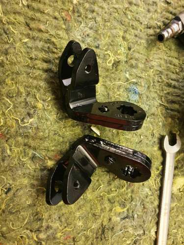

Ganz genau. Beider Hälften trennen. Dann gegeneinander verdrehen, mit ner Klemmzange fixieren und wieder verschweißen (heften). Schon ist der Hebel spielfrei auf der Welle.
Hi, also, ich habe gestern Abend die Gabeln aufgetrennt, auf die Welle gesteckt, verschränkt, mit Crimpzange fixiert wieder verschweißt.
Dann sandgestrahlt, Pulverbeschichtet und eben wieder alles zusammengebaut.
Resultat im Video :-)
