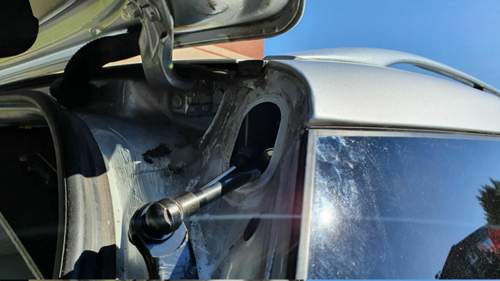

Leider hat sich die Funktion meiner elektrischen Heckklappe verabschiedet. Grund dafür, nehme ich an, ist Wasser im Kofferraum links+rechts und in der Mitte wo die Hydraulikpumpe sitzt. Aus einigen Beiträgen konnte ich entnehmen, dass es wohl von den Rückleuchten kommen kann (auch beim W164 Mopf?)
Zum eigentlichen Problem: Defekt der automatisch öffnenden Heckklappe
Anfangs kurz vorm total defekt: Beim Betätigen der Heckklappe sprang diese ganz normal auf und öffnete sich automatisch, jedoch schwergängig und mit leichtem quietschen.
Jetzt nach einigen Wochen springt die Heckklappe auf (entriegelt) und dann ist Schluss. Die Klappe bleibt unten.
Ich habe mir die Hydraulikpumpe im Kofferraum angeschaut und bemerkt, dass diese halb im Wasser stand und ziemlich eingerostet ist.
Meine Vermutung daher: defekte Hydraulikpumpe (siehe Bild)
1. Würdet ihr meine Vermutung bestätigen oder könnte es an etwas anderem liegen?
2. Wenn ich die Hydraulikpumpe ersetze, muss ich auch den Hydraulikkolben mit ersetzen. Dieser sitzt wohl oben rechts. Was muss alles ausgebaut werden, um diesen zu erreichen? Vorstellen könnte ich mir: innere Verkleidung rechts, Dachhimmel, Verkleidung an der Heckklappe?

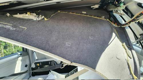

Bei mir hatte es auch damit angefangen dass die Heckklappe nur schwergänig oder mit Unterstützung hoch ging. Am Ende ging dann gar nichts mehr. Ich habe mittlerweile die Hydraulilpumpe ausgetauscht.
Anbei ein paar Bilder um den Aufwand einschätzen zu können.

Das Wasser kommt mit ziemlicher Sicherheit durch die Dichtungen der Heckleuchten. Es gibt beim Händler deines Vertrauens verbesserte Dichtungen, die Du nachrüsten solltest.
Der Motor der Hydraulikpumpe ist durch das Wasser häufig sehr in Mitleidenschaft gezogen und rostig, da er schon eine Weile im Wasser gelegen hat. Erstaunlicherweise läßt er sich jedoch häufig durch Trockenlegen und Ölen wieder zur Arbeit überreden. Die Hydraulikpumpe ist gut geschmiert, auch der Hydraulikkolben oben an der Klappe. Falls Du oben an der Klappe bereits nachgeschaut hast, achte darauf, die Gummidichtungen an den Scharnieren wieder richtig herum moniert zu haben, sonst hast Du den nächsten Wassereinbruch. Für die Hydraulikpumpe musst Du mit einer Kanüle und Spritze wieder Hydrauliköl auffüllen. (MB 342.0 Hydrauliköl, Best.Nr. A 100 890 00 11). Alternativ kannst Du auch das billigere und höherwertige Hydrauliköl aus dem Flugzeugbedarf nehmen: Shell Aeroshell Fluid 41 H-515 Mil-Prf 5606.
