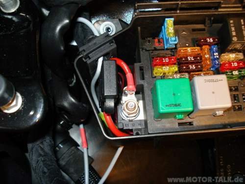

hat jemand vielleicht eine Idee, wie ich die Steckdose im Kofferraum auf Dauerplus umklemmen kann?
Ich muss in der nächsten Zeit sehr viel mit einer Kühlbox im Kofferraum herumfahren und das Auto teilweise einige Stunden abstellen. Bei der großen und zugegebenermaßen riesigen Batterie mache ich mir keine Sorgen, was das Starten danach betrifft.

Ich puffere meine Batterie während der Winterstandheizungsperiode immer mit einem Ladegerät über eine 12V Außensteckdose an meinem Wagen(...natürlich korrekt abgesichert). Das hat den Vorteil immer eine fast volle Batterie zu haben und weiterhin ist eine Fahrzeugbatterie die häufig relativ tief entladen wird schnell defekt. Ich habe die Beobachtung gemacht, dass Batterien in Fahrzeugen mit aktiver Stanheizungsnutzung max. 2 Jahre alt werden. Der Akku im Wagen ( ohne Standheizung) meiner Frau ist gerade 6 Jahre alt geworden.
Viele Grüße Bertus

Nix basteln - sie hat Dauerplus!
Bei mir jedenfalls Baujahr: Herbst 2007
Gruß Bertus

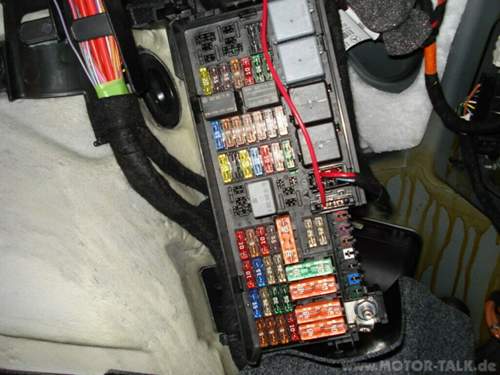

P.S. Wenn kein Dauerplus vorhanden, hinter der rechten Abdeckung im Kofferraum sitzt eine kompltte Sicherungsverteilung, von dort eine neue Leitung zur Steckdose (bzw umklemmen) verlegen.
Gruß Bertus

man kann auch eine weitere Steckdose in die Abdeckung über den Sicherungen hinten rechts einbauen.
Dann hat man eine geschaltete Steckdose (z.B. für eine Akkulampe, die dadurch während der Fahrt immer nachgeladen wird), die im Stand nicht zusätzlich den Akku leersaugt, und eine mit Dauerversorgung.
Ich wollte auch die vorhandene auf Dauerplus umklemmen, weiß aber nicht, wie rankommen ohne Riesenaufwand. Und meine Hände sind nicht schmal genug, um das per Herumtasten zu erledigen.
Und nachher rappelt das womöglich, weil ich es nicht mehr richtig eingepaßt bekomme. Also kam die Dose in die Abdeckung und gut war's.
Wenn die zusätzlich verbaute Steckdose dann mal stören sollte - einfach neue Abdeckung kaufen, und alles ist wieder im Originalzustand. (Ich hoffe zumindest, dass das Teil dann bezahlbar ist...).
Im Sicherungshalter gibt es noch ein paar freie Plätze.
Bei Mercedes ist es aber eine ziemliche Sucherei im elektronischen Teilekatalog nach der Bauteile-Nummer von den speziellen Haltern. Wenn also sowas gebraucht wird: Erst rechts hinten Deckel abnehmen, die "genehme" Farbe des Halters aussuchen, davon Teilenummer abschreiben. Das Teil kostet um 1 Euro und ist so leicht bestellbar.
Achtung: In das Plastikteil passen nur ganz spezielle Aufpress-Verbinder! Davon auch gleich welche mitbestellen! Hatte ich vergessen.

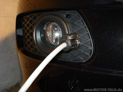

Viele Grüße Bertus

@BertusCDI
Klasse Idee!
Steckdose beim Nebler. Das Plastikteil kann billig ersetzt werden, wenn der Wagen den Fuhrpark verläßt.
Ich hatte vor, das im Grill zu verbasteln, aber das wäre fummeliger.
Andererseits versinken meine Nebler schon mal im Schnee, die Oberkante vom Grill war zumindest in diesem Winter nicht verschütt...
