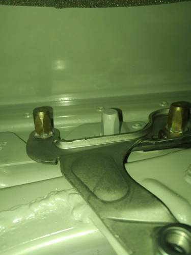

Ich hole diesen thread mal wieder aus der Versenkung.
gerade war ich am Auto um den erworbenen Motor einzubauen. Leider ohne erfolg wegen folgender Unklarheit:
Ich weiß wo der Motor verbaut wird. Hierbei kann ich die 2 schrauben und die welle für das Scharnier ertasten. Aber bei den Schrauben sind hutmuttern vorhanden. d.h. ich bekomme zwar die Schrauben raus kann aber den Motor nicht einsetzen und festschrauben da noch Muttern verbaut sind welche den Platz blockieren. Ich vermute ganz stark das diese Muttern nicht einfach zum rausschrauben gedacht sind und wollte lieber nachfragen bevor ich was kaputt mache.
Nachtrag:
habe gerade ein Bild gemacht von innen, darauf kann man sehen das die Muttern an einem halter verbaut sind welcher vermutlich raus muss.
Img-20200328
Nachtrag2: ich vogel hätte ich mal beide Schrauben gleichzeitig gelöst dann hätte ich gemerkt das dieser Halter einrach abzunehmen ist.
