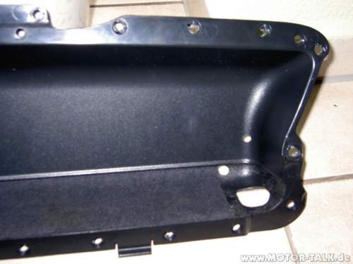

Wollte euch nur mal kurz mitteilen, daß ich mit dem Schalter in der Türverkleidung ein Stück weiter gekommen bin. Da man die Schalteraufnahme ja nicht einzeln bestellen kann habe ich ein wenig gebastelt.
Für den ersten Versuch ist es ganz ok. Bin aber mit dem Beziehen nicht ganz zufrieden und werde es wohl einen neuen Versuch starten.
P1060464
P1060468
Hast de aber schon ganz gut hinbekommen, nur die Lederqualität solltest du ändern.
Bin ich froh das ich damals ein komplett Teil erstanden haben.
MfG.
