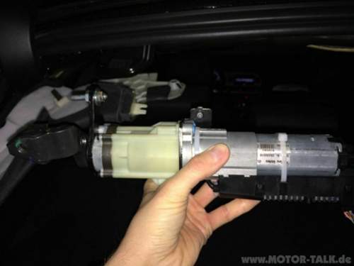

Hallo nochmal,
also habe die Motoren mit Index F.
Ich bekomme diese aber nicht in die richtige Stellung. Die Aufnahme passt weder im offenen,
Noch in geschlossenen Zustand. Hat jemand eine Idee?
Danke und viele Grüße
Daniel

Guten Morgen. Eine Grundstellung der Motoren gibt es nicht. Da ist eine Art Rutschkupplung drin. Deshalb kann man die Klappe auch manuell noch öffnen.
Ich hatte mit einem Powerpack so hingedreht das sie gepasst haben.
Ungefähr wie auf dem Bild sollte es aussehen.
Motoreinbau2
