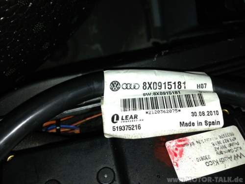

So bin bei dem Mistwetter hier mal raus und hab die BEM getauscht!
Ergebnis, läuft immer noch nicht, hab mit Zündung an die Klappe runter Gefahren per Diagnose, dann 10 min gewartet, dann Zündung und Motor an, an die heckklappe am aussengriff entriegelt, schloss geht auf, 2sek später zieht die zuziehhilfe die Klappe wieder zu.
Per Diagnose, wird der Befehl zum öffnen weiterhin abgewiesen,
Ok bleibt nur noch der Generator Tausch, hilft das auch nicht, fliegt alles wieder raus und ab auf den Marktplatz ebay 😁
Anbei Foto vom BEM was zuvor drin war H07 / 0140
