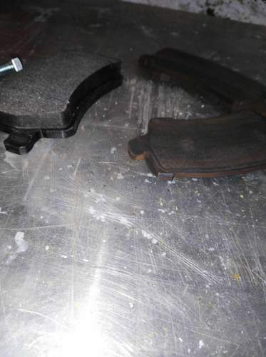

Edit.
Bild nachgereicht.
nee also so stark abgefahren sind meine Klötze nicht. Ich habe eher die Vermutung das der Vorbesitzer vorne alles neu gemacht hat und hinten nur neue Bremsklötze montiert hat, denn die sehen noch recht neu aus.
Die Bremsscheiben sind dafür doch verhältnismäßig stark abgefahren.🙄
Aber wie dem auch sei, gleich im neuen Jahr kommt alles neu und dann sehen wir weiter.....
Grüße,
Michael
@fluchti24 schrieb am 14. Dezember 2017 um 18:58:36 Uhr:
Glaub ich nicht.
Ich hatte meine bis zum exitus gefahren und da kam nichts.
Die Funktion haben meiner Meinung nach nur modelle mit dem 3. Sensorkabel am Stellmotor.
Edit.
Bild nachgereicht.

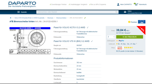

ich war eben mal bei Daparto und habe schon mal nach belüfteten ATE Bremsscheiben und nach den passenden ATE Bremsbelägen geschaut.
Hat jemand von euch Ahnung, ob das auch die richtigen für meinen Elch sind😕
Danke euch für Antworten.
Gruss,
Michael
Bremsscheiben-ate
Ate-bremsbelaege
Gibt für die V70iii nur die 302x 11 voll
Oder 302x22 belüftet.
ja da hast du recht. Ich brauche die belüfteten, die habe ich jetzt auch drauf.
Und ich gehe auch davon aus, das die passen, will aber morgen vorsichtshalber mal die Felge
abschrauben und nachmessen.🙂
