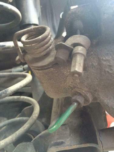

wo befindet sich denn diese " Notentriegelung " ?
Hinten am Bremssattel habe ich nichts gefunden.
Habe mal ein paar Fotos gemacht.
Vielleicht kann mir es ja einer zeigen oder beschreiben
Img-1383
Img-1384
Img-1385
