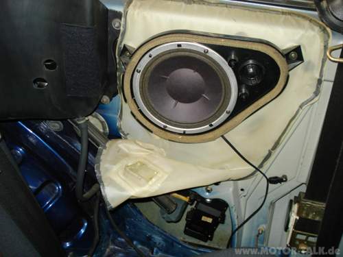

Vorbereitungen:
- Türgriff abschrauben und die 2 Schrauben lösen
- Spiegelverstellung abschrauben (auf kleine Schraube achten!)
- Türpin raus
- Verkleidung abziehen, ist nur geclipst (siehe Bilder)
- evtl. vorhandene Kabel trennen und Spritzschutzfolie vorsichtig ablösen (soll wieder dran, also aufpassen)
- Fenster irgendwie auf 3/4 oder 1/4 öffnen (wenn’s nicht geht wird’s lustig)
- Kabel vom eFH trennen, dazu die Kappe vom Kabel wegschieben
Part I: Ausbau der eFH:
Tür offen

So, das Ende vom Lied:
Bei mir war wohl der Fensterhebermotor / - elektronik defekt.
Lösung: Da das Fenster komplett oben war, also zu, musste ich die Verkleidung abnehmen und dann Seil durchschneiden, damit kam das Fenster sogut wie von alleine herunter, aber aufpassen, dass es nicht nach unten schnellt und wohlmöglich kaputt geht...
Jedenfalls bekam ich es so herunter, danach die beiden Klemmen gelöst und die Scheibe nach oben herausgezogen.
Danach habe ich den kompletten Fensterheber rausgeholt und getauscht.
Die Führungsschienen vom alten FH sahen zwar noch gut aus, aber die Plastikrollen sahen nicht mehr so toll aus, länger hätten die es nicht ausgehalten.
Ich bin froh, dass mein Beifahrerfenster jetzt wieder funktioniert.
Sehr aufwendig die Arbeiten, aber es hat sich gelohnt.
