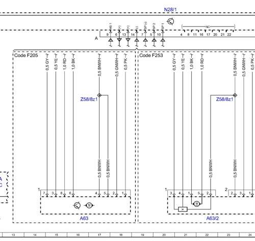

@C43_whiteprincess schrieb am 1. Dezember 2021 um 07:53:06 Uhr:
Ich habe ein Problem mit meiner nachgerüsteten Anhängerkupplung. Wurde fahrzeugspeziefisch bestellt und fachmännisch eingebaut. Code bei MB eingetragen und codiert.
Jetzt lässt Sie sich allerdings nicht auslösen. Der Schalter blinkt nur...
Als Fehler wird der Hallsensor genannt. Siehe Bild!
Ich hoffe jemand kann evtl weiterhelfen...
Die 3 Leitungen musst Du prüfen, vor allen auch schauen, ob die Steckplätze in den Steckern richtig sind.Die Bezeichnungen sind ja richtig aufgeführt. Der Hallsensor ist nicht für die Verriegelung zuständig, sondern erkennt die Position ausgeklappt oder eingeklappt.
Gruß Gerd

Prüf den rollentaster, ich kann dir nachher eine schaltung senden
@Technikeer schrieb am 1. Dezember 2021 um 10:28:49 Uhr:
@C43_whiteprincess schrieb am 1. Dezember 2021 um 09:48:19 Uhr:
Hast du auch eine Lösung?
Kannst Du bei mir abschreiben... hatte ich schon veröffentlicht.
Gruß Gerd
Ich werde mal die Verbindungen prüfen.
Beim w213 hatte ich öfter den Fall dass der Taster falsch verlinkt war ab Werk. Aber hier das Problem scheint was anderes zu sein. Sicher dass es richtig paranetrisiert ist das stg?
Prüft genau die Steckerbelegung mit dem Schaltplan. Ich hatte beim Fzg.-Leitungssatz einen Pindreher an einem original MB Leitungssatz bei der Vertragswerkstatt gekauft. Hatte zum Glück ein Vergleichsfahrzeug.

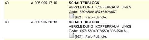

Kann mir jemand sagen, ob es Unterschiede bei den Schaltern gibt? Sind beide passend für mein Auto...
Elektrisch sind beide Schalter gleich. Pin1 Versorgung 12V
Pin2 Masse Kl31
Pin3 Beleuchtung 58d
Pin4 Ansteuerung Led rot Masse
Pin5 frei
Pin6 Kontakt Schalter
Stecker dazu A0000063299 Code:A
