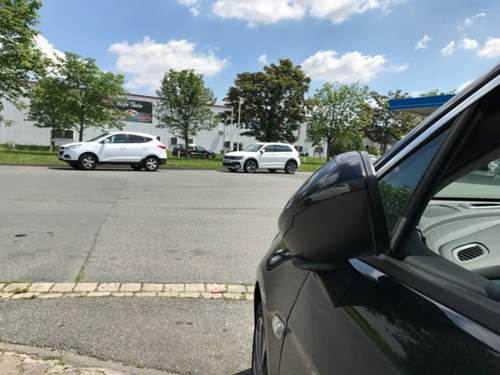

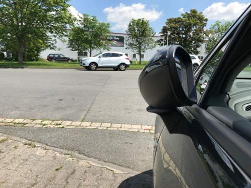

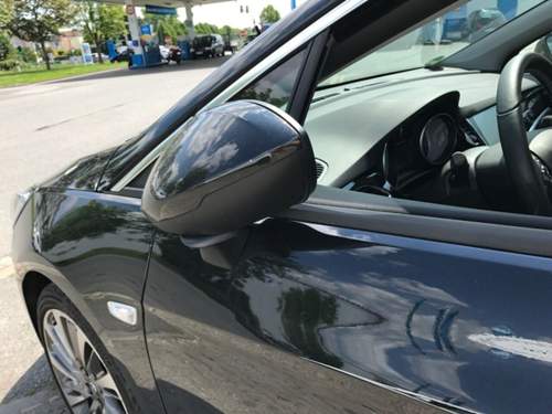

hallo, hat jemand mal bitte ein bild, wie die angeklappten spiegel am Fahrzeug aussehen? vielen dank!
Hallo reichen die drei Bilder?
MfG
klasse! ich danke dir!
@sonoma-ne schrieb am 25. Mai 2017 um 13:28:26 Uhr:
Gerne. Heute frisch gemacht!
