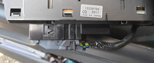

Bau mal den FH-Schalter Fahrer aus und mach Foto vom Stecker.
Und dann brauche ich noch sauberes Bild von Deinem REC im Kofferraum links.

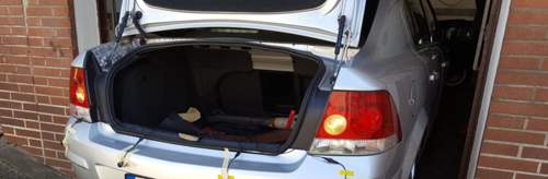

So Blacky habe mal ei paar Fotos gemacht. Hoffe du kannst damit was anfangen
Th
Th
Th
+7
Was für ne Kiste issen das ?
5-Tuerer mit hinten Kurbeln ?
Hehe einer der seltenen Stufenheckmodelle. Habe kein besseres Foto
Bild #210455919
