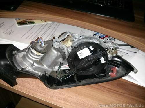

Klappt der Spiegel elektrisch ein ?
Img-20130927-074704239
sieht für mich nicht danach aus
was für eine TN steht da drauf ?
8k1 857 409 AH 01C
8k1 857 410 AH 01C
sind elektrisch anklappbar
Die FL Spiegel haben noch Side-assist LEDs.
Kann ich die CH/LH anschliesen ?
Sonst haben die bei mir keine funktion.
nicht direkt; denn es liegt in der Tür kein CH/LH signal vor- aber warum sollen die leuchten?!
War nur so eine Idee 🙂
Dann bleiben die ohne funktion.
