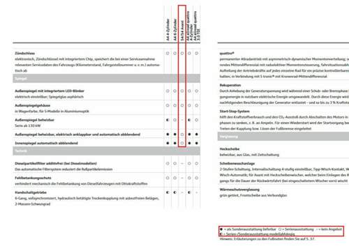

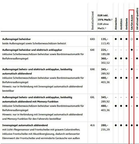

Kann mir jemand bestätigen, dass der S4 8K FL die elektrisch anklappbare Spiegeln serienmäßig hat??
sind nie serienmäßig! Sieht man auch am Spiegelschalter in der Tür ob man welche hat oder nicht.
Das man es am Schalter erkennen kann, ist mir auch klar. Ich meine nur, dass das Auto dieser Klasse (S4) die automatisch anklappbare schon serienmäßig drin hat, oder haben muss.
N-E-I-N
@147KW schrieb am 7. November 2020 um 11:35:22 Uhr:
jedem seine Meinung... falsch bleibt die Annahme trotzdem.
Bild 1 Audi Österreich, Stand 09/2012
Bild 2 Audi DE, Stand 11/2012
