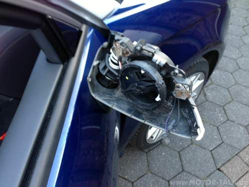

wer hat die elektr. anklappbaren Außenspiegel nachgerüstet und kann mir sagen, wie diese Funktion als Nachrüstlösung funktioniert?
Gleiche Funktion wie ab Werk, sprich die Spiegel klappen an, wenn das Fahrzeug verriegelt wird, oder nur manuell über den Drehknopf in der Konsole der Tür möglich?

die abblendfunktion könntest du so nachrüsten... zum anklappen brauchst du zumindest ein neues innenleben von anklappbaren spiegeln.
neue spiegelfüße mit side Assist; die Motoren selbst nachzurüsten ist fast unmöglich; zudem bekommt man die eh nicht einzeln
ja aber er bräuchte sich nur anklappbare besorgen und dann die kappen tauschen... für den side assist nur kabel legen und verpinnen...

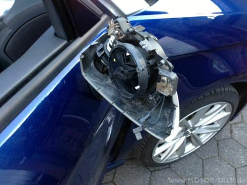

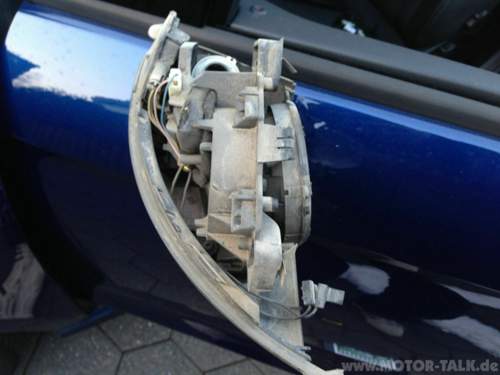

Spiegelfüße
Was definiert ihr denn unterspiegelfuß?
Nur die Aufnahme die an der Tür kommt bis zum Gelenk (Feder) ?
Oder ist der Fuß gemeint komplett halt nur ohne Motor Kappe und Glas?
Motor
Fuss
Kabel
Dreieck
halt der komplette untere TEIL ohne kappe!
hier zwar am A1 -aber prinzipiell das gleiche !
Img-3510
Img-3511
Img-3512
