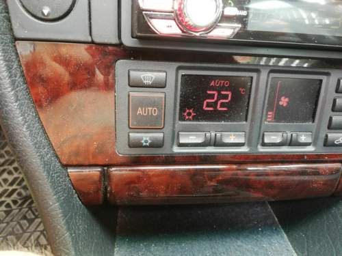

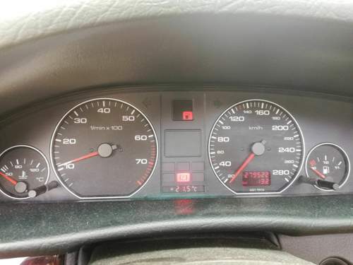

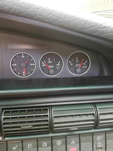

Moin liebe Gemeinde.
Mein ABC hat Elektrikprobleme.
Ich hoffe ihr habt für mich ein paar Tipps.
Folgendes ist passiert :
Die Nebelschlussleuchte leuchtet nicht.Glühlampe ist io.
Kurzerhand habe ich die Kabel im Knickbereich der Heckklappe erneuert.
Ns Leuchte leuchtet nicht.
Dann wollte ich die Schalterleiste ausbauen um vom Schalter einen Beipass zu legen.
Hab die Leiste nicht so richtig heraus bekommen, also hab ich den Beipass von der Sicherung gelegt. Ns Leuchte leuchtet, aber schon wenn ich nur Abb Licht einschalte.?????
Also wieder zurück gebaut.
Nach all diesen Aktionen habe ich neue Probleme! Nämlich funktionieren die Anzeigen : Wassertemp, Tankuhr ( leuchtet die Reserve) und die Uhr ( läuft nur bei Zündung weiter) nicht mehr!?????
Des weiteren geht die Kl. Anlage nach jedem Motorstart auf 22° mit Klimafunktion.
Gruß Stefan

Bei meinem C4 ABC lag das Problem tatsächlich an der Steckdose der AHK.
Der Schalter in der Dose war festgerottet und gab den Kontakt nicht
frei nachdem der Stecker vom Anhänger gezogen wird.
Dose erneuert und alle die von mir genannten Probleme gelöst 🙂)
