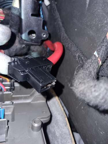

Hallo Zusammen,
finales Update, es war die Verbindung des Hauptstromkabels (rot) am Sicherungskasten. Es gibt dazu ein Reparatursatz, wobei man das Hauptkabel abschneidet und den neuen Stecker ansetzt. Dieser ist im Gegensatz zu vorher mit einer Schraube gesichert... (y)
Falls der Sicherungskasten am Anschluss, Bild siehe oben, schon leichte Spuren aufweist, sollte dieser auch gewechselt werden.
Habe beides getauscht und siehe da, das Baby läuft wieder!

ich habe dasselbe Problem wie bei dir gerade. Wie hast du diesen Stecker gewechselt und von wo hast du den Reparatursatz geholt?
Liebe Grüße
Den Reperatursatz gibts glaube ich nur bei BMW der kostet aber nicht die Welt. Die Teilenummer lautet 61129312133. Das Problem ist nur das man ein große Vercrimpzange braucht und das Kabel dann richtig zu verpressen.
@alecm schrieb am 15. Mai 2023 um 17:52:50 Uhr:
wenn ich das dann richtig erkenne ist dieser Reperatursatz dann jetzt anders als der von davor oder?
Also kommt dann dieser schwarze stecker nicht mehr dann rein sondern dieser Silberne.
mit freundlichen grüßen
Der alte
Das ist dann der neue?
Also auf dem ersten Bild ist die Werksauslieferung dann hat BMW nach Jahren einen Fehler an der Steckverbindung festgestellt (es gab sogar einen Rückruf dazu) und jetzt wird die Steckverbindung an den Sicherungskasten festgezogen damit es da nicht mehr zu Kontaktproblemen kommt.
Ist das erste Bild aus deinem Auto?
Ja es ist von meinem Auto. Ich war schon bei Bmw aber die meinten es gibt keine RückrufAktion für mein Wagen 320i 2007er e93… Ich habe da schon diskutiert,jedoch ohne Erfolg.
