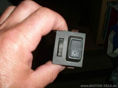

Die Person von dem Kleinanzeigen Portal hat sich leider nicht mehr gemeldet.... aber es geht ja erst mal so.
Die Batterie leidet darunter nicht. Anspringen tut er ja zuverlässig morgens immer
Ich pack morgen einen Schalter ein 🙂
Jaaaappp🙂
Hab so etwas noch in meiner Grabbelkiste gefunden ....
@Flying-Ganger schrieb am 10. September 2017 um 10:53:52 Uhr:
Ich brauche aber den von 2F...
Na kriegste den nich von Mäxchen?
sonst guck ich mal in meiner Grabbelkiste . . .
. . . und werde garantiert auch fündig 😁

Hat er schon bekommen von mir Ralph ,🙂 aber anscheinend gibt es 2 Sorten -Licht Schalter für die 2 F Polos:😕

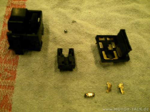

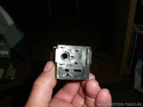

Wenn man beim Polo bei abgezogenem Zündschlüssel Licht, Scheibenwischer und Gebläse einschaltet, und dann am Lichthupen-Schalter zieht, dann wird bei jedem ZWEITEN Ziehen der Scheibenwischer und das Gebläse mit Strom versorgt.
Das ist soweit normal.
Du hast diese Symptome jedoch OHNE den Lichthupenschalter zu betätigen.
Der könnte also defekt (dauerhaft betätigt) sein.

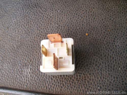

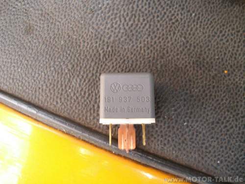

Hatte ich bei meinem 1 er Golf auch. Zündung aus, Licht an, Fernlichtschalter gezogen, dann gingen einige Verbraucher, die sonst nur mit Zündung gingen.
Gab da ein Umblendrelais im Sicherungskasten (eher nicht), oder den Umblendschalter an der Lenksäule, das dieses X Relais durchschaltet...😕

Aber ich vermute der Stecker hat einen Weg.... denn sobald man ihn nur antippt hört alles auf / fängt es an. Ich habe die Rücklichter gewechselt auf die dunkleren, der Fehler ist immer noch da. Also kann es an den Rückleuchten nicht liegen. Essenden, jemand hat bei den "neuen" Rückleuchten exakt den selben Fehler wie damals gemacht. Der Fehler tritt meistens bei Nassem Wetter ein.
