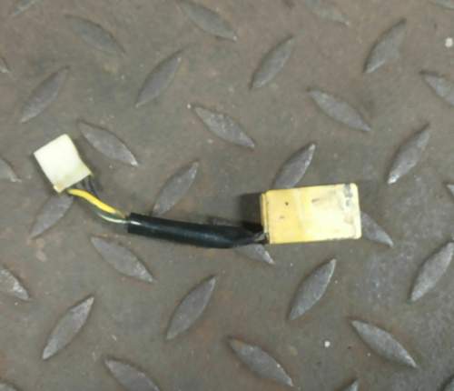

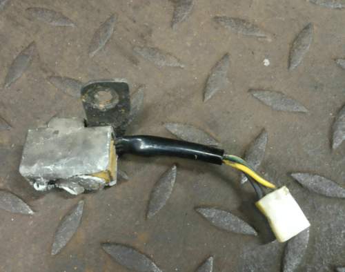

An meiner A4, Baujahr 76, US-Ausführung, ist ein dreipoliges Teil wohl durchgebrannt. Befestigt war es an einer der beiden Zündspulen. Habe schon 2 Werkstätten aufgesucht, leider ohne ERFOLG.
Vielleicht weiß Jemand hier, um was es sich handelt und wozu es benötigt wird. Fotos folgen gleich im Anschluß...

Hier die Fotos
Img-20201221
Img-20201221
Alles gut, Gerhard, hier noch ein 3. Foto

Könnte nen Kondensator, Sperrdiode oder sowas sein.
Mal auf dem Schaltplan geschaut, ob du die Drei Kabelfarben an einem Bauteil wieder findest?
Hatte auch mal so alte Kisten. hab sowas aber noch nie gesehen. Hat die Z900 2 Unterbrecher und 2 Zündspulen? Da geht dann von jeder Zündspule 2 kabeel weg zu insgesamt 2 Zündkerzen. Und dann hat die Zündspule noch einen anschluss, der zum Unterbrecher geht. Und wo war da das geheimnisvolle Teil dran?
Gerhard
Habe mal einwenig gegoogled. Leider finde ich nur verpixelte Schaltpläne. Dort ist das Teil aber definitiv drauf.
Geht zu einer Lampe im Cockpit, die man aber leider auch nicht lesen kann.
Außerdem geht es zum Rücklicht und nem Schalter.
Vermutung liegt mir jetzt hier nahe, dass es was mit dem Rücklicht zu tun hat und nichts mit der Zündung. Die Kabelfarben würden zumindest passen, sowie die Anzahl.

Hallo Gerhard, Du liegst richtig: 2 Zündspulen, 2 Unterbrecher. Das Teil war wohl aus Platzgründen mit an einer Zündspule befestigt, aber ohne Verbindung zu ihr.

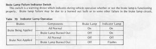

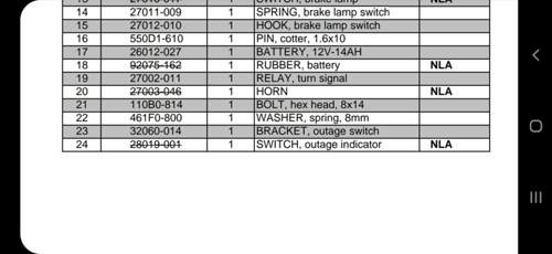

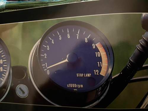

Ja, das Teil ist der "Outage Indicator" (Ausfallindikator), und der hängt mit der Kontrolllampe im Drehzahlmesser (Stop Lamp) zusammen. Geht das Bremslicht nicht mehr, wird der Fahrer dadurch gewarnt.
Bilder im Anhang, Bauteil Nr.24.
