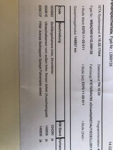

Problem 1: PDC fällt sporadisch komplett aus und geht dann mal wieder an, ich dachte es liegt das der Wagen Dreckig ist, habe ihn dann auch sauber gemacht und es funktionierte aber nach ein Paar stunden wieder nicht. Es war auch mal so das wenn das PDC funktioniert es Plötzlich vorne links piepte obwohl dort nichts war. Vielleicht sollte ich auch erwähnen das der Wagen Komplett foliiert ist.
Problem 2: Heute ist mir auch dann aufgefallen das SIDE VIEW die Kameras Recht und Links, das der linke nicht Funktioniert es war auf der seite Blau auf dem Bildschirm und es Stand drauf "Side View gestört".Ob das was mit dem PDC System zutuhen hat ?.

Hast du ein Schiebedach? Könnte undicht sein und Steuergeräte hinten rechts "fluten". Dort sitzt auch das PDC Steuergerät.

Ja das tolle System ( belies dich auch dazu ) hat mich drauf hingewiesen als es bereits 1.2L Flüssigkeit gefehlt hat. Differenz zwischen Max und Min = ~ 300ml
Zu 2. Vielleicht Problem mit dem Kabel.
Am Spiegel das Kabel (HSD) für die Kamera mal abziehen und wieder aufstecken.
Vielleicht verdreckt oder feuchtigkeit reingekommen.

@X6fahrer schrieb am 13. Februar 2019 um 08:06:26 Uhr:
Ich meine die Side View die Kameras die vorne an der Stoßsstange links und recht sich befinden, das mit den Außenspiegeln wäre ja die Top View die funktioniert aber fehlerfrei.

Habe alles überprüft
1. Genug Wasser im Behälter
2. Hinten Rechts im Kofferraum als ich die Abdeckung weg machte fand ich es war alles Trocken es war halt nur Kalt und ich hatte das Gedühl das der Schaustoff ein wenig ganz klein wenig eventuell nass war , vielleicht kam mir dies auch nur so vor
3. Ich hab jetzt die Batterie abgeklemmt und warte mal eine halbe Stunde ich werd euch das Ergebnis dann mitteilen.
So Batterie abgeklemmt, das Ergebnis nach wie vor funktioniert pdc und side view nicht, dann dachte ich eventuell Dreck, siehe da. PDC FUNKT side view aber trotzdem weiterhin gestört.
Bleibt also
Problem 1. Side view gestört
Problem 2. Komisches Geräusch von Kühlergrill nach abstellen des Motors
