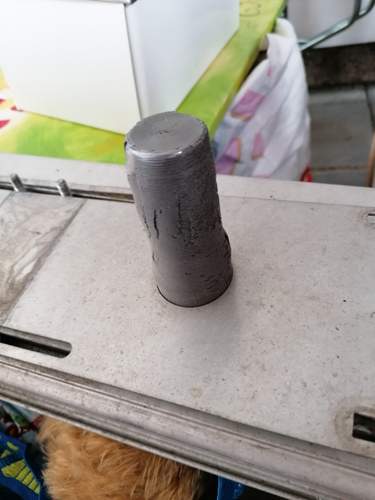

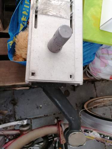

Da ich kein extra Thema aufmachen wollte und auch eine Frage bezüglich Elektrik am Anhänger habe, schreibe ich mal hier rein.
Ich suche diese Gummihülle, die als Schutz für die darunter befindlichen Bajonettstecker dient. Kann auch Kunststoff o.ä. sein. Habe leider im Internet lange gesucht und nichts gefunden.
Kann hier jemand weiterhelfen?
Danke und schöner Wochenstart 🙂
