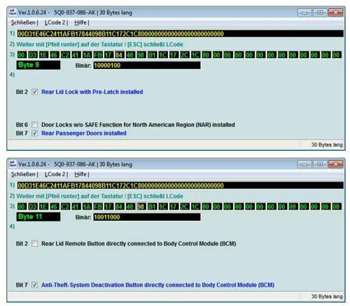

Wegen des aktuellen Dauerregens habe ich mich heute mal ins Auto gesetzt und screenshots von sämtlichen STG Codier-Bytes gemacht.
Dabei sind mir 2 Codierungen im STG09, Byte 09 und Byte 11 aufgefallen, die im Zusammenhang mit der Heckklappe (rear Lid) stehen, siehe angehängtes Bild.
u.U. interessant für diejenigen die immer noch beim Siebensitzer das Schliessen der Heckklappe über KI-Knopf bzw. FFB hinbekommen wollen.
Habe einen 5-Sitzer bei dem das funktioniert.
Gruesse
Stg09-bytes-09-11
Bei mir (7 Sitzer) sind die beiden Bytes leider ebenfalls genau so codiert.
im Byte 11 Bit 3 und 4 sind ungelabelt, diese haben meinen Taster in der Mittelkonsole belebt.
Habe jetzt mal ein VCP Ticket aufgemacht. Mal schauen ob es möglicherweise über ein ZDC File gelingt die Funktionalität bei den 7 Sitzen zu aktivieren.
@joltcoke Hast Du denn Mal die beiden Bits aktiviert, die schniff007 erwähnt hat?
Ja, war bei mir ab Werk schon so.
Ich rede von Byte 11 Bit 3 und 4, nicht von den beiden Bits auf den Fotos in Byte 9 und Byte 11. nicht dass wir aneinander vorbei reden
Ich auch: http://www.motor-talk.de/.../...tr-heckklappe-touran-t5571260.html?...
Habe alles auf den Kopf gestellt, da ist kein relevanter Unterschied in der Codierung und Adaption.
Die beiden Bits sollen laut schniff007 für den Taster in der Mittelkonsole sein. Nicht für die FFB.
