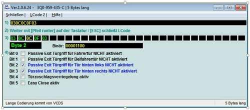

STG 05, Byte 2, Bit 5 setzen = Easy Close aktiv (siehe angehängter screenshot).
Ob das was bringt weiss ich nicht, komme auch in nächster Zeit nicht dazu das zu Testen, Freiwillige vor!
Ausserdem gibt's im STG 09 noch einen Kanal "(38)-Zugangskontrolle 2-easycloselight_aktiv"
Den hatte ich vor ein paar Wochen schon mal auf "aktiv" gesetzt, hat aber nichts gebracht für's Schliessen der Heckklappe per Fusskick. Da wusste ich aber noch nichts von Byte 2 im STG 05 (hab mir die ganzen screenshots erst am vergangenen verregneten Samstag gemacht).

Stg05-byte2-bit5

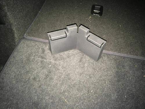

Ich habe mal ne Frage was die Gepäckraumausstattung angeht. Ich weiß, es gehört hier nicht her, wollte aber nun nicht extra was Neues aufmachen... Hier gehts zumindest um die Öffnung für den besagten Bereich. :D
Ich habe in meinem aktuell noch geleasten 7-Sitzer Touran diesen netten "Klappwinkel", den man auf dem Teppich aufstecken kann um Dinge in den Ecken zu fixieren. Kann mir jemand von den 5-Sitzer-Besitzern bestätigen das es diesen auch dort gibt?

Habe es eben mal codiert, ohne dass ich irgendetwas bemerkt habe...schade! Habe zwar keine Busruhe eingehalten, aber ich erwarte mir da morgen früh trotzdem nix ;)

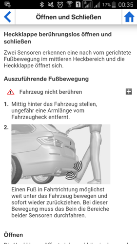

Bei BMW geht Schließen per Fußkick genauso wie Öffnen. Hier die Anleitung von Papis 3er Touring (Screenshot aus App).
Ein 3er BMW hat wohl herzlich wenig mit einem MQB Fahrzeug zu tun?! :) Aber dennoch danke für Deinen Beitrag.
Ja, VW hat es halbherzig umgesetzt, musste halt unbedingt auf der Liste der Sonderausstattungen stehen. Bei Audi funktioniert es wunderbar!
