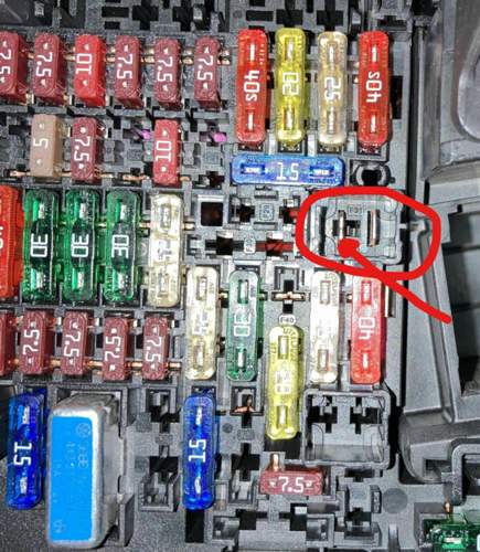

Hallo zusammen. Ich bin fast fertig mit der Verkabelung für die Elektrische Heckklappe und habe folgendes Problem: bei mir gibt es keine freie Sicherungsplätze mit Dauerplus außer die Mini Steckplätze. Hat jemand anders das gleiche Problem gehabt, und wenn was war die Lösung?
Ich bin dankbar auf eure Antworten.
Neue Steckplätze einrichten?
Hab keine Ahnung wie sowas geht
Ich habe den Steckplatz 31 genommen da ist Dauerplus schon verbaut und man kann einen Flachstecker eingeclipsen. Da kommt man auch noch hin ohne sich die Finger zu brechen. Allerdings braucht man dann eine JCase Sicherung.
Inkedimg-4735-li
@mhmlx schrieb am 10. Oktober 2021 um 20:01:05 Uhr:
Warum ist denn bei dir die Sicherung F40 so komisch gesteckt?
Danke
Hallo
Ich hoffe Du weißt was Du tust.
Wenn ich keine Ahnung davon hab, lass ich es bleiben.
Gruß Bernd
Sicherung Platz 40 ist bei mir genau so.
Die Sicherung 40 ist die von den 12V Steckdosen. So wie sie auf dem Foto steckt, liegt an den Dosen Zündungsplus an. Versetzt man die Sicherung um die halbe Länge nach oben, liegt an den Steckdosen Dauerplus an.
Danke für eure Hilfe allersseits!
