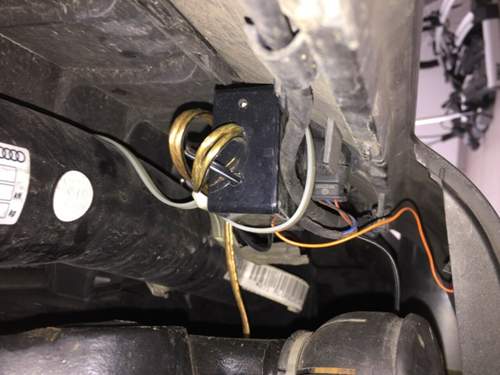

ich wollte mal von meinem Fortschritt bzgl Fusssensor berichten.

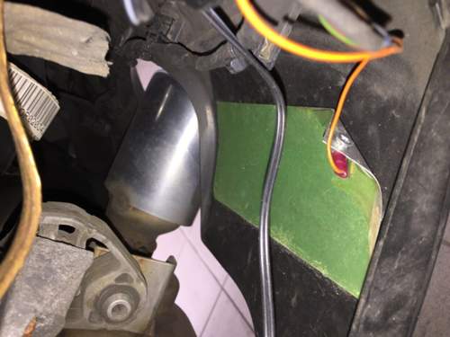

Ich habe mir nun mit Hilfe eines Bauplans aus dem WWW einen kapazitiven Näherungssensor gebaut. Materialkosten waren ca 5 Euro. Finden tut man diesen Plan unter anderem in Foren für Computer Case Modding.
Ein Bekannter hat mir die Platine zusammen gebrutzelt und ich habe verschiedene Möglichkeiten getestet und habe nun seit einiger Zeit ein funktionierendes System.
Rechts der Öffnung für die Kupplung wird in den Diffusor eine Aluplatte als Antenne geklebt, die Platine muß bei meiner Version direkt daneben befestigt werden, da sich die Antenne nicht per Kabel verlängern lässt. Die Fahrzeugmasse unterbindet dann leider die Funktion.
Plus/Minus habe ich vom Sicherungshalter hinten rechts abgegriffen und über einen kleinen Schalter am Kabelbaum der AHK entlang nach draußen geführt. So kann ich dass System z.B. für Werkstattbesuch abschalten.
Am Außentaster der Kofferraumklappe habe ich zwei Kabel parallel angeklemmt und ebenfalls durch das rechte Seitenteil, Kabelbaum AHK zum "Steuergerät Sensor" geführt.
Der Anschluß an den Außentaster hat den Vorteil, das man über diesen Taster die Klappe auf UND zu machen kann. Somit kann ich die Klappe jetzt mit dem Fuß öffnen und schließen.
Ich habe lange mit der Einstellung der Sensiblität gespielt. Das war nicht ganz einfach. Ist es zu fein, also Schaltung schon bei großem Abstand des Fusses, kann es passieren, dass die Heckklappe beim Losfahren aufgeht. Denn die Verriegelung findet erst größer ~14km/h statt. Ist es zu grob, muss man schon sehr ordentlich über den Diffusor reiben damit es geht.
Jetzt habe ich es so hinbekommen, dass ich ,je nach Schuh, mit etwas Abstand oder nur ganz leichter Berührung die Klappe öffnen und schließen kann.
Bisher funktioniert es bei Sonne und Regen gleichermaßen gut und ich habe noch keine Fehlöffnung gehabt.
Mit ein bischen Lötgeschick, kann man sich also ein sinnvolles Gimmick selber bauen. Den Nutzen sehe ich in Verbindung mit Keyless als sehr groß, wenn man nach dem Einkauf mal wieder alle Hände voll hat. Ohne Keyless macht es allerdings für mich keinen Sinn.
Die Funktion mit Keyless ist einwandfrei. Ist das Auto verriegelt funktioniert nur der Fuß desjenigen, der auch den Schlüssel in der Tasche hat. Sobald der Schlüssel weiter als 1m weg ist kann treten wie man will.

Da es ja im Moment nicht so nass ist, habe ich die Elektronik in einer Dose von Conrad eingebaut. Wenn sich das system bewährt, werde ich es einfach in Plasitdip oder Harz gießen, dann passiert da nichts mehr. Wie gesagt, wollte es in der Innenraum legen, aber selbst ein abgeschirmtes Kabel als Verlängerung hatte Zuviel Einfluss auf die Sensibilität.

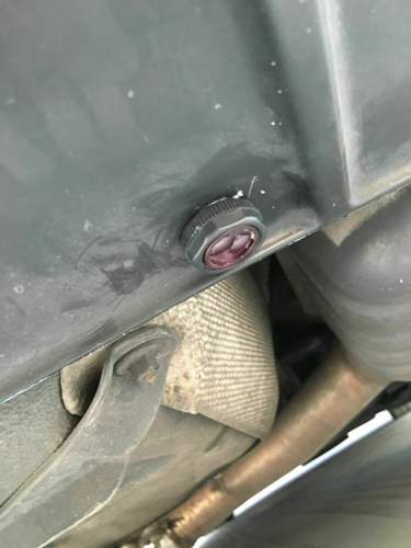

siehe hier Fotos von meinem modul /sensor für die Fusssteuerung
Img-2518
Vergesst nicht, das ich aus dem Q5 Lager komme, zwecks dieses Themas. Und da sieht das Platzmässig ganz entspannt aus. Sieht noch provisorisch aus, ist es auch. Die Antenne werde ich noch mit anständigem Kleber fixieren und die Box noch ein bisschen besser befestigen.
im Fall des Pekatronic mit seinen 2 "Fühlern" müsste am besten eine Art geschlossene Vierkanthalterung aus Kunststoff mit Befestigungsflanschen her (Metall ist wahrscheinlich kritisch 🙄).
Diese Klebepads, die die mitliefern, sind ein besserer Aprilscherz in meinen Augen... an einer Stelle, wo die Dinger jeden Tag Wasser und Dreck ausgesetzt sind.
