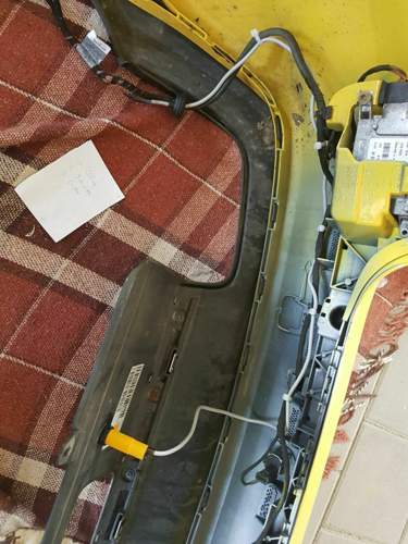

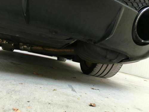

Nein ich will ein optischen Sensor anbringen ca. 50mm Schaltabstand, wenn ich mit den fuss unten berühre soll die hecklappe öffnen. Anschließen würde ich das ganze an das Freigabe Draht was das Keylessgo freigibt, es würde dann nur funktionieren wenn ich schlüssel in der nähe habe und wenn Motor an ist dann lässt sich sowieso die Hecklappe nicht öffnen ausser wenn man vorne fahrerseit den schalter betätigt.
Ich hab das ganze so gelöst bei der elektrischen Heckklappe und Keyless Go.
Bild 1 und 2 sind Bilder von Scotty an nem umbau eines RS. (Hoffe ich darf sie Zeigen ^^)
Bild 3 Zeigt den Einbauort bei mir S-Line/S4 Stoßstange.
Bild 4 Zeigt den Modifizierten Kabelstrang von mir, wollte nicht so wie Audiamant dies macht, den Kabelstrang draussen zusammenstecken sonder wie die PDC und Radarsensoren vom Spurwechselassistent im Innenraum!
Kurzerhand hab ich den Kabelstrang Verlängert.
Bis jetzt hat der Seonsor den ich von Audiamant habe immer funktioniert und geht einwandfrei!
Das einzige was man noch machen muss, den Heckklappengriff im FIS bei laufendem Motor zu deaktivieren, sonst geht die Heckklappe Permanent auf und zu ^^

Das ist aber nicht wirklich praktikabel. Liebäugle auch immer noch mit der Funktion aber leider lässt sich ein Stg vom A6 oder Passat für ne brauchbare Lösung nicht dafür integrieren.
Was sollte daran nicht Praktikabel sein?
Ist doch egal, wenn der Motor läuft und jemand was aus dem Kofferraum nehmen muss, kannste ihn mit dem Taster vorne öffnen, solltest du bei Laufendem Motor was rausnehmen müssen, ziehste halt davor auch am Taster.
Vielen, vielen Dank Magnoangenom. Dieser Tipp ist Gold wert. Ich hatte mir darüber nie Gedanken gemacht, dass diese Funktion im FIS mit drin ist. Ich hatte ja einen Kapazitiven Näherungssensor gebastelt, der im Grunde genommen super funktioniert hat. Einziges Problem war, wenn jemand bei laufendem Motor ausgestiegen ist, ging aus nicht ersichtlichen Gründen die Heckklappe auf. Darum hatte ich das Ding erstmal wieder stillgelegt und wollte dann eine Spannungsversorgung basteln, die bei laufendem Motor aus ist. Durch Stossstangentausch war jetzt alles ausgebaut.
Jetzt werde ich es die Tage wieder einbauen und damit probieren :-)
