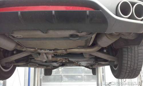

Hat zufällig jemand ein Bild vom A4 Avant hinten für mich? Unser A4 ist gerade nicht da 🙁
habe da auch noch eins...

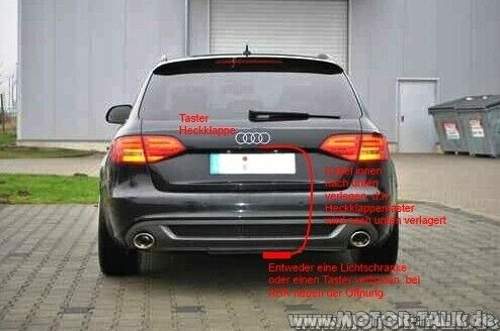

Das wäre jetzt meine Idee dazu.
Man entfernt die Kabel vom Heckklappentaster und verlegt diese an den Unterboden. Dort wird an Stelle des Heckklappentasters entweder eine Lichtschranke oder ein kleiner Taster eingebaut. Ich habe das mal schnell auf dem Bild makiert, ich werde, wenn ich Zeit habe, nochmal eine elegantere Variante machen 😉
Scotty hat da mehr Ahnung, vielleicht fällt ihm ja nochwas ein 🙂
Bild-1
Cooles Projekt, das Ganze!
Wenn ich die elektrische Heckklappe hätte, würd ich das auch umsetzen wollen.
Zu deiner Idee: Ich würd das Kabel nicht trennen um nach unten zu verlegen.
Müsste doch reichen, dass man Kabeln beim Taster abzweigt/dazuhängt und nach unten
verlegt.
So bleibt der Taster in Funktion und zusätzlich hat man
unten an der Stoßstange einen Schalter/Taster/Lichtschranken...
Das ist eine sehr gute Idee!
Das ist viel besser, wenn man auch den Taster an der Heckklappe nutzen kann 😉

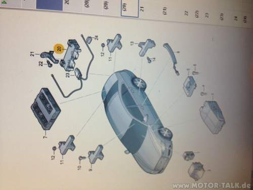

Beim A6/Passat sind zwei lange kapazitive Sensoren drin. Die hängen aber noch an einem zusätzlichen Steuergerät, das dann per LIN mit dem Komfort-STG redet.
Die Funktion hatte ich hier schon mal kurz beschrieben:
http://www.motor-talk.de/.../...eckklappe-optimieren-t4478883.html?...
Surfjenser hat recht. Genau so ist es.
Da ist ein steuergerät und eine geberleitung.
Siehe auf dem bild nummer 23 ist die geberleitung, punkt 20 das STG
Kabel liegt bei 60.- CHF und stg bei 120.- CHF

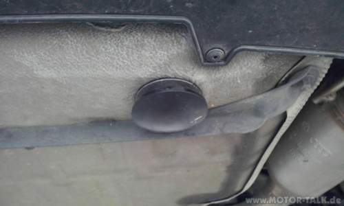

Nabend,
da Steuergerät mit Geberleitungen nicht am LIN-Bus ankoppelbar ist habe ich mich für die Schalter-Lösung mittels Fußspitze entschieden:
bei geschlossener Klappe
Treten: Klappe öffnet
Treten während Öffnen: Klappe bleibt stehen
Treten: Klappe schließt wieder
bei geöffneter Klappe
Treten während Schließen: Klappe bleibt stehen
Treten: Klappe öffnet wieder
Habe den Türschalter ebenfalls umverdrahtet,
Verhalten wie oben, natürlich am Schalter ziehen und nicht treten.....
Geht nur bei
Stehendes Fahrzeug
Elektrische Heckklappe
Wash&Go
Reinhard
Cam00355
Cam00356
