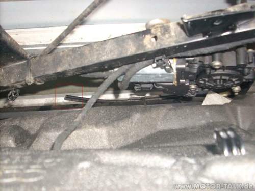

Nachdem mein Dicker über Ostern mich ein wenig geärgert hat (Fahrer und Beifaherfensterheber, Seilzug gerissen), habe ich beim 🙂 angerufen und gefragt, wie teuer der Einbau wäre....350 EUR pro Seite (ich musste erstmal schlucken).
Habe mir in der Bucht jetzt ein Rep. Satz für 19,99 gekauft und probiere es selber zu basteln (ansonsten kommt wieder ne Kurbel rein 😉 )
Meine Frage an Euch: Hat das schon mal jemand gemacht und könnte mir evtl. ein paar Tipps geben oder ggf. eine Anleitung zur Verfügung stellen?????? Ist das für nen Leien überhaupt zu meistern?????

Wirklich Seilzug gerissen? Oder "nur" die Plastikmitnehmer?
Der Rep-Satz ist m.W. auch nur 2 Stück Mitnehmer, oder?
Für den Mitnehmerwechsel gibt es irgendwo hier ein paar hübche Anleitungen und Bildchen.

Es ist der Seilzug.....leider.........
Die Anleitung für die Mitnehmer hatte ich auch schonmal irgendwo gesehen.....
Anbei ein Bild (Ansicht von oben)......und so sieht es von beiden Seiten aus....

Man kann leicht den gesamten Fensterrahmen mit der ganzen Mechanik ausbauen. Ein paar 45 Torx, vorher sich die Position der Keile für die Ausrichtung merken, damit nachher der Rahmen auch wieder schön an die Karosserie anliegt. Steckverbindungen und Schaustoffstück im Fensterdreieck ab, und as wars schon fast.
Wenn du den Rahmen (ich habs im Wohnzimmer auf dem Boden gemacht) vor dir liegen hast, siehst du wie "einfach" alles eigentlich ist. Die Gelegenheit alles sauber zu machen und zu fetten.
Viel Erfolg.
So kann man (auch) die Mitnehmer auch ganz schnell ohne sich die Finger zu brechen wechseln.

Jetzt muss ich doch nochmal nachfragen. Ich habe mich jetzt gegen das Rep-Kit von der Bucht entschieden, da ich von einigen gehört habe, dass diese nicht sehr lange halten. Also habe ich dieses zurückgegeben und mir dafür in der Bucht, zwei kplt. Rahmen für nen Audi A6 gekauft (Rahmen mit Scheibe, Motor usw) alles zusammen je Seite 40 EUR.
Also einfach die 4 Torx Schrauben -> Rahmen raus, neuer Rahmen rein -> fertig.
Doch jetzt kommen mir Zweifel auf, ob diese passen??!!! Ich hatte zwar die Verkäufer immer gefragt, aber ich fragen zur Sicherheit nochmal hier nach.
Mein Audi A6 4B Avant EZ 12/1998 / Die Rechte Seite (Beifahrer) ist von nem Audi A6 Limo. BJ 1999
Und die Linke Seite (Fahrerseite) von nem Audi A6 4B BJ 2000
Könnte ich da Probleme bekommen???????
nein, die Rahmen sind die gleichen. Passt also 1:1 rein 😉
Unterschiede gäbe es nur bei Dämmglas, weil hier die Scheibe dicker ist und die ganze Fensterhebermechanik stabiler ausgelegt ist.
