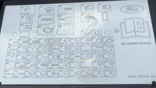

Hallo alle miteinander,
ich hab mal eine Frage. Es geht um einen fofi 1,6 tdci mit 90 ps.
Wo finde ich da das Kraftstoffpumpen Relais genau ? Sehr wahrscheinlich ist meine Pumpe hinüber. Sicherung ist ok. Mal springt der Wagen an mal nicht. Vor paar Tagen ist er angesprungen und nach 2-3 Sekunden aus gegangen. Danach nicht mehr abgesprungen. Heute plötzlich springt er wieder an.
Ich würde gerne das Relais zuvor checken bevor ich die Pumpe wechsele. Nur finde ich das Relais leider nicht.
Hoffentlich kann mir jemand helfen.
Grüße Alexis
Wäre besser wenn du n eigenen Beitrag auf machst. Hier werden das nicht viele Leute lesen.
Steht das nicht in der Bedienungsanleitung bzw beim sicherungskasten auf den Deckel?
Hey, ne leider nicht. Nur die Sicherung ist gekennzeichnet soweit ich das richtig sehe.
Ich warte mal ab. Vllt meldet sich ja noch einer der weiß wo das Relais sitzt.
Ansonsten eröffne ich mal einen neuen Thread.
Grüße Alexis
Steht wie gesagt drauf auf den Deckel. Beim fahrgastraum stehen auch Relais drauf. Mit einem R
Da also R6
Schaltkasten
Hmm ja, kannst du mir mal zeigen welches Relais es bei dir ist? Das wär super nett. Das Auto hab ich jetzt nicht vor Ort stehen.
Grüße Alexis
