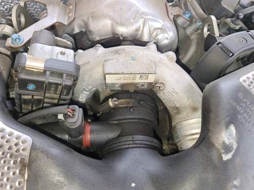

Okay dann mach ich später nochmal die Haube auf und schick dann mal ein Bild. Ist damit die Verbindung von LMM zum Turbo gemeint? Da wo der "rote Ring" ist? LMM = Geweih?
@Chris94rr schrieb am 22. August 2022 um 12:53:31 Uhr:
LMM = Luftmassenmesser, davon sind zwei jeweils links und rechts im Geweih auf Höhe der Stecker verbaut. Der rote Ring ist die Dichtung vom Geweih zum Turbolader.

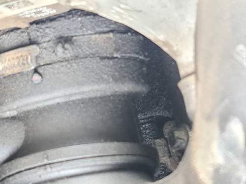

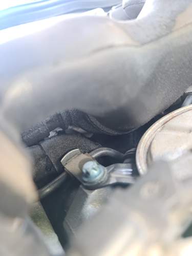

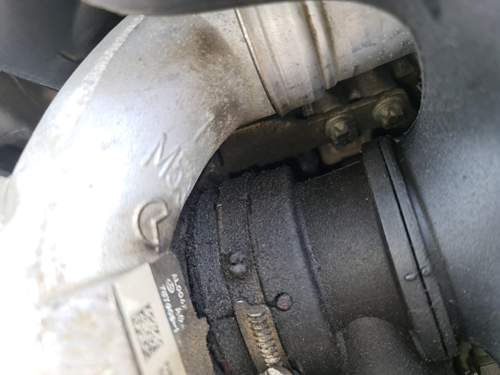

Fotos vom Bereich Geweih stell ich mal rein. Sieht unter dem Geweih ziemlich dreckig/ ölig aus, was ich gerade erkennen konnte.

Gerade nochmal angeschmissen um zu schauen ob etwas leckt. Fehler ist aktuell wieder weg!
Dann kann es ja nicht die Sicherung der EKAS sein bzw. kann der Stellmotor ja dann nicht "komplett" defekt sein. Oder?
Kam mir gerade so vor als würde er bei kickdown recht spät hochschalten (knapp über 4000rpm) und im normalen fahren auch relativ spät.
Kann auch nur das Gefühl sein..
Anbei nochmal ein Bild
Update: letzter Service 330 Tage drüber. Luftfilter haben nichts damit zu tun, oder? Dichtungen undicht am LMM und Falschluft?
Das Öl muss da weg, die Dichtung entweder erneuern oder Geweih umbauen, der Umbau sollte aber überdacht sein, schneidet man an der falschen stelle muss ein neuer her und die sind nicht billig weil 2 LMM da mit dran ist und nicht einzeln über MB erwerbbar, nur komplet als ganzes.
