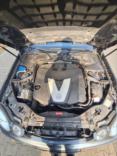

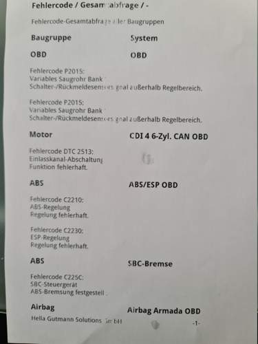

Leider ist mein E280 cdi erneut in den Notlauf gegangen. Beim ersten Mal habe ich ihn auslesen lassen. Ergebnis war, dass die Drallklappen nicht richtig geöffnet/ geschlossen haben bzw. In Störung gegangen sind. Die Werkstatt sagte, dass es am verrußten Ansaugkanal liegen könnte, verbogenen Gestänge oder defekten Stellmotor.
Die Ursache, dass das Gestänge verbogen ist könnte ja die verrußte Ansaugbrücke sein, sodass eventuell auch die Klaopen hinüber sind. Kosten "weit über 1000 Euro".. hört man natürlich nicht gerne, zumal ich das Auto erst 3 woche habe.
Nun zur Frage: Ich überlege mir das Gestänge anzuschauen und ggf gegen dieses Alu Gestänge aus dem Internet auszutauschen. Im netz finde ich allerdings nur das Gestänge für den OM642 (3,0 Liter). Ich müsste den PM648 drin haben da ich den 3,2 Liter Motor mit 190 PS habe.
Passt das Gestänge vom OM642 auf meinen OM648??
Ansaugbrücke mit EKAs runter würde ich erstmal nicht machen wollen. Habe zwar Verständnis für Technik und Motoren aber war noch nie an sowas dran und hab auch keine Bühne.
Jemand Erfahrungen?

Bei dem Motor musst du auch immer auf das Geweih achten, der wird an der Anschlussstelle zum Turbo undicht, dann tropst dir das öl auf den EKAS Stellmotor welcher dann absäuft und Kurzschluss verursacht.
Das ist dann vom aufwand her genauso wie Ansaugbrücke ausbauen.

Hier nochmal das Fehlerprotokoll.
16608464455906327600691228560771
Nein, der Fehler kommt schon von den klappen, aber den reiniger kannste auch für agr nehmen, das meinte ich

Laut Beitrag könnte es auch daran liegen, dass der Stellmotor stark verölt ist. Ein Mitarbeiter aus der Werkstatt sagte mir am Wochenende, dass es nicht unbedingt am verrußten Ansaugkanal liegen kann, da der Fehler ja nicht immer auftritt.

Verölter EKAS-Motor ist beim OM642 sehr bekannt. Suche mal hier im Forum, es gibt viel darüber. Wichtig ist, die rote Dichtung am Turbolader regelmäßig zu wechseln. Einige von uns haben diese gegen ein T-Stück getauscht, weil die rote Dichtung sehr unglücklich ausgeführt ist. Suche mal nach dem T-Stück. Den Ekas-Motor zu tauschen ist aufwendig, da der Turbolader abgebaut werden muss. Das haben viele hier (ich auch) schon hinter uns.
@Otako schrieb am 22. August 2022 um 09:07:43 Uhr:
Und spätestens beim 2. defekten EKAS-Motor innerhalb von 5 Jahren, überbrückt man diesen mit einem Widerstand (so hab ich's gemacht), weil es einfach eine Schw****arbeit diesen auszutauschen. Leistungs- und verbrauchsmäßig ist alles beim Alten geblieben.

Um den Widerstand anzuschließen muss der TL nicht runter. Einfach den Stecker abziehen und den Widerstand an bestimmte (suche mal welche) Anschlüsse anklemmen. Um den Motor zu tauschen, muss der TL runter. Angeblich soll es Leute geben, die es auch so geschafft haben. Man muss aber dünne und kleine Hände dafür haben. Ich glaube nicht, dass jemand den Motor getauscht hat, ohne den TL abmontiert zu haben. Ich halte es für ein Mythos 😁.
Per PN hat mich die Frage danach erreicht, wie der Einbau des Widerstandes sich genau vollzogen hat, also hier der vollständige Ablauf:
Das Rohr, dass über dem EKAS verläuft lösen, d.h.: Schraube lösen, die gleichzeitig die Kunststoff-Motorabdeckung hält, und dem Rohr Richtung Kühler folgen, auf dem Weg ist der Kühlwasserschlauch an das Metallrohr verbunden. Das muss ausgehängt werden. Dann zwei Schrauben lösen, die im Verlauf des Rohres kommen. Eine davon ist gefühlt einen halben Kilometer lang und hält die Heckklappenverriegelung, tatsächlich aber nur ca 12cm. Ist etwas kniffeling, 10er Außentorx ist glaube die Schlüsselweite.
Das Rohr kann nach dem lösen der insgesamt drei Schrauben richtig Fahrzeugfront vom Lader abgezogen werden. Jetzt hat man den Platz, um den Stecker vom EKAS abzuziehen. Also abziehen und einfach mit etwas Iso-Band so fixieren, dass er jetzt fahrerseitig des Rohres herausschaut. Dann kann das Rohr wieder montiert werden. In dem Stecker sind drei Kontakte. Kontakt 1+3 mittels des 4,7 Ohm Widerstandes verbinden. Voilá. Fertig.
Wir haben dann mit der Stardiagnose noch alle Fehler gelöscht und seitdem fährt der Wagen wieder gut.
