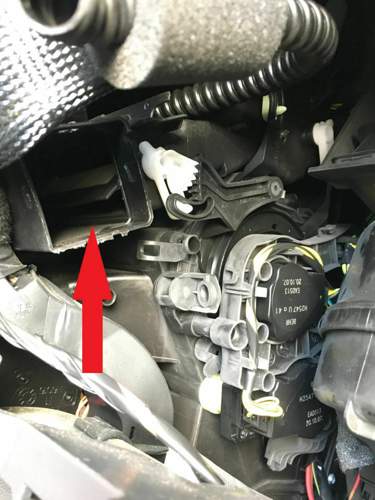

Hallo liebe Mopel Gemeinde,
passend zur nun einsetzenden kalten Jahreszeit ereilt mich auch das Schicksal einer nicht funktionierenden Heizung.
Ich fahre einen Opel Meriva A 1,6l (105 PS) Bj. 2007, mit Klimaautomatik, Beiziner. Ich denke, das mein Auto somit für die auf Seite 4 ausführlich beschriebene Reparatur in Frage kommt.
Das Fehlerbild ist wie folgt: Kühlwassertemperaturanzeige funktioniert, die Temperatur geht laut Anzeige auf 90° hoch. Die Luft die Aus der Lüftung kommt ist zu 95% der Fahrzeit kalt. Ab und an kommt für ein paar Minuten auch mal warme Luft.
Bis Schritt 3 der Anleitung habe ich alles durchgeführt:
"1. Handschuhfachkiste hat 4 Torx Schrauben - ausbauen. Kabel Beleuchtung und Kälteschlauch abziehen.
2. Schwarzes querliegendes Plastik Heizungsrohr mit seiner Schraube lösen, und rausfriemeln.
3. Die jetzt noch störende untere Plastikverkleidung losschrauben (Schraube - Fussraum - Mittelkonsole - Abdeckkappe) und weg damit."
Dann kann ich alles erstmal sehen. Die Klappe (roter Pfeil) verändert ihre Position in Abhängigkeit von der Einstellung der Klimaautomatik (Hi und Lo). Lo ganz zu und Hi ganz offen so wie im Bild dargestellt.
Nun meine Frage: Gehe ich in der Annahme recht, dass das Problem bei mir nicht an einer Fehlfunktion in dem Bereich liegt?
Über eine Antwort würde ich mich sehre freuen (und meine Freundin 😉 )
Beste Grüße
Tobias

Alle schon wieder mit funktionierenden Heizungen unterwegs? Morgen gehts in eine freie Werkstatt. Werde berichten.
So: Es hat nicht an der Klappe gelegen. Die Wasserpumpe war leider defekt und hat Wasser verloren. Anscheinend aber hatte ich Glück und es war noch genug Kühlmittel vorhanden, sodass der Motor nich überhitzte. Thermostat zeigte leider keine Auffälligkeiten hinsichtlich einfach kalt anzeigen oder sehr schnell auf zu heiß laufen. Nun gut. Wasserpumpe gewechselt, dazu den entsprechenden Riemen. 370€. Viel Geld, aber scheint preislich in Ordnung zu sein!?
Jetzt muss er aber auch den Winter überstehen..
Allen allseits ne warme Fahrt!
