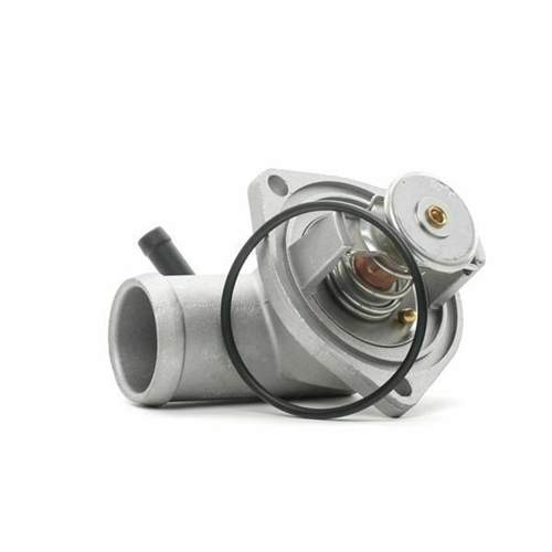

THERMOSTAT MERIVA A Z16XE
OPEL- Nr 13 38 003
https://m.pkwteile.de/.../thermostat
Thermostat meriva a z16xe
Ich habe einen Opel Meriva A 1,6 16v 2004 Motor hat Temperatur nur die Heizung nicht.
Thermostat ist ein neues drin bleibt aber trotzdem kalt. Nun bin ich auf der suche was es sein kann. Hat einer ein Tipp.

Wärmetauscher verstopft !
Spülen und hoffen das sich der schmodder löst oder bei Pech WT erneuern.

@NRWMerivaA
Dann baue doch mal ein neues Thermostat ein.
Ist doch schnell erledigt bei dem Motor.
Ja mach, in zwei Minuten bist du fertig!
Thermostat ist neu, die Welle zu den Lüftungsklappen ist gebrochen. Und daher lässt sich die Heizung nicht regeln.
Hatte ich aber auch geschrieben.
