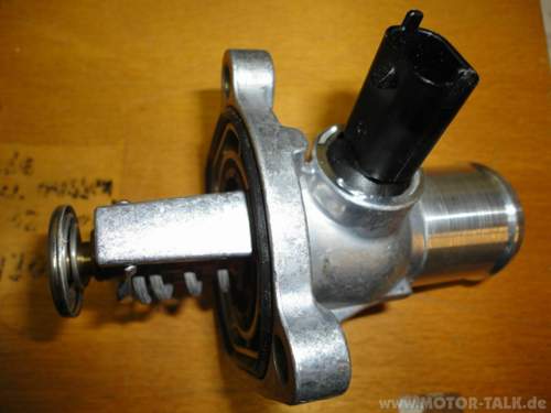

Hallo.
Ja dein Thermostat wird defekt sein.
Es befindet sich direkt am Motorblock, werde mal ein Foto machen.
Und es ist elektronisch gesteuert.
Das Bimetall im Thermostat wird mittels einer Heizspirale im Thermostaten bis ca.103° Celsius geschlossen gehalten, erst dann öffnet es sich.
Der wechsel ist einfach,zum Glück, im Gegensatz zu den alten 1.6 8 Ventilmotore.
Kühlwasser am Kühler unten ablassen,es gibt da eine rote Verschlußschraube.
Dann die 2 Stecker am Thermostaten lösen,einmal für die Kühlwassertemperatur und einmal für die Heizwendel.
Dann die 4 Torxschrauben lösen und abbauen. Du muss dabei noch einen Halter an der Seite abmontieren.
Sollte alles innerhalb einer Stunde machbar sein.
Gruss Werner

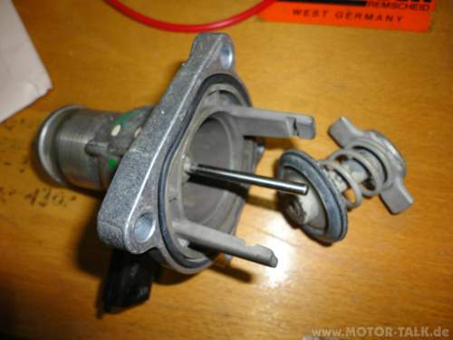

Hallo Heiko.
Nein da ist kein Servomotor drin, sondern nur eine Art Heizwendel, ich mache mal morgen früh ein Foto davon.
Zerlegt und ein funktionierendes Ganzes.
Jepp der Fehler wird dann wohl weg sein, du kannst ja noch die Steckverbindungen überprüfen.

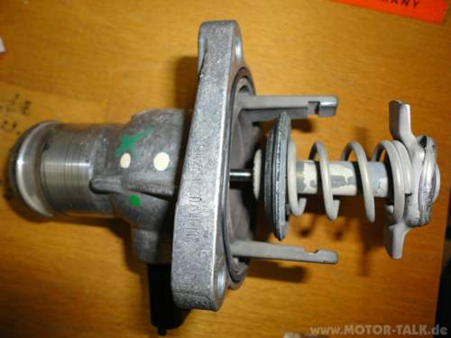

Hallo.
So hier nun mal die Bilder.
Von innen siehst du einen silbernen Stab, das ist die Heizspirale.
Dann habe ich noch ein Bild von einem funktionierenden Thermostaten gemacht, danach muss du an deinem Motor suchen.
Der Sensor für die Kühlwassertemperatur sitzt weiter hinten im Gehäuse.
Gruß Werner

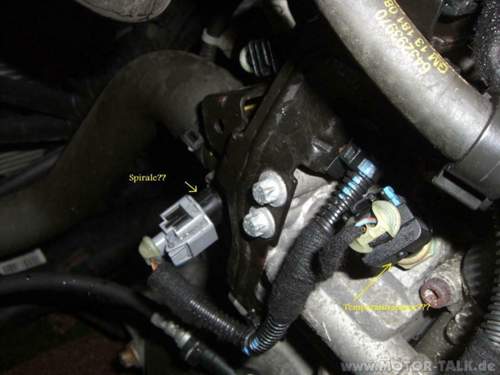

hallo
danke..super Bilder
Hab nun ein paar Fragen dazu. Wie bekomme ich die Stecker ab an der Heizspirale?Hab so einen Verschluß noch nie gesehen.

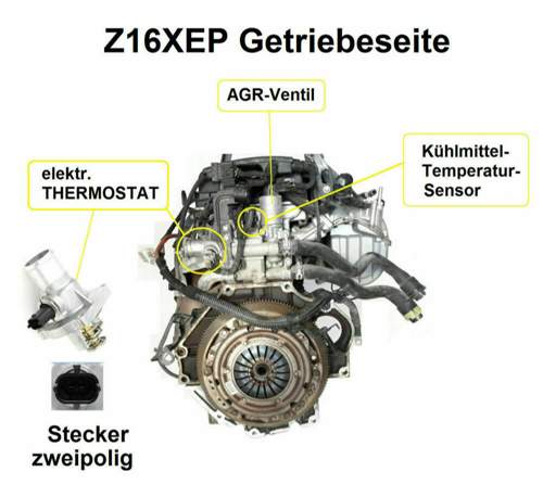

Kann der Fehler 0115 auch von einer defekten Spirale kommen? Oder eher vom Tempsensor? Wie kann ich den messen? Welche Spannung sollte da am Stecker anliegen. Wo sitzt der genau? habe mal ein Bild gemacht. Ist der Sensor der markierte?

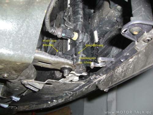

Hab gelesen das ich beim Tausch des Thermostats Kühlwasser ablassen muss.....das soll irgendwo am Kühler eine Ablassverschraubung sein....wenn man vorm Auto steht links oder rechts?
danke an alle
Cimg6996
Hallo Heiko.
Du hast alles richtig erkannt auf dem Bild.
Den grauen Stecker bekomst du ab, indem du den Stecker einrückt und gleichzeitig auf die geriffelte Fläche drückt. Sind ziemlich stramm diese Stecker, nehme manchmal eine Rohrzange zum zusammen drücken.
Der Fehler kommt von der defekten Spirale, messen bringt nichts, ist ja ein Widerstandswert.
Ist der Widerstand defekt interpretiert das MSTG dieses als FC P0115 und das Thermostat öffnet zu früh, daher wird ja dein Motor nicht warm. Denn dieser Heizstab hindert ja das Thermostat daran sich zu früh zu öffnen, es öffnet sich erst ab ca. 100° Celsius.
Unten am Kühler ist einen rote Verschlußschraube, da muss du schon mal drunter schauen, ich weiß jetzt nicht auf welcher Seite, man kann da einen Schlauch aufschieben und das Kühlwasser auffangen und weiter verwenden.
Gruss Werner

Hallo psHeiko
wenn man davorsteht links...habe schon öfters mal das Kühlwasser abgelassen.
Gruss dettilein123
Super, das könnte ich hinkriegen..... habe mal nach der Ablassschraube geschaut... die ist von vorn links unten am Kühler (siehe Bild) ..da werde ich einen 10mm Schlauch rüberstülpen und die Flüssigkeit ablassen.....
weißt du auch mit wieviel Drehmoment die Schrauben des Thermostats angezogen werden? und die Schlauchschelle am großen Schlauch...ist das eine Einwegklemme? oder kann ich die wieder nehmen?
gruß heiko
Alassschraube-meriva

Ja das ist die Stelle zum Kühlwasser ablassen.
Schaut ja ganz gut aus, wirst du schon hin bekommen und danach hast du Ruhe.
