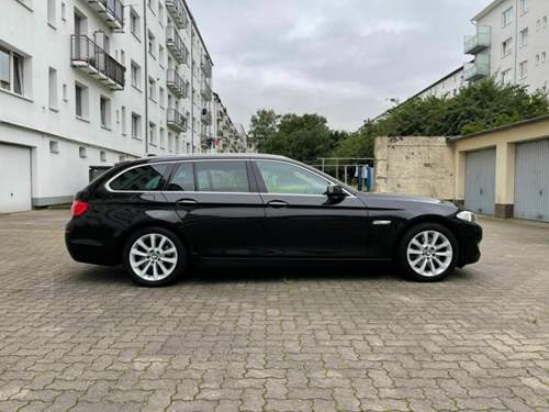

Hallo zusammen, eine BMW Originalfelge soll einzeln lackiert werden da eine Austauschfelge schwarz war. Bekommt man sowas mit dem Originalton bei der Grundfarbe silber gut hin? Ein Bekannter meine das taugt nix. Alle oder keine, vor allem weil nachlackieren und übergetüncht ist.
Was meint ihr?
Gruß Chris

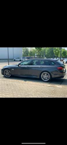

Zur Veranschaulichung habe ich hier mal ein Bild hochgeladen von meinem ex 50d…
1 Tag zuvor wurde die Vordere Felge im Original Farbton lackiert… die hintere befindet sich noch im Original Lack…
Noch irgendwelche Fragen ?! 😉
Soviel dazu dass man den Unterschied nicht sieht…
Und nein das Auto wurde frisch poliert und beide Felgen versiegelt somit ist die vordere Felge nicht dreckig 😁

Stimmt. Da gehe ich mit. Den Unterschied sieht man.
Ich habe eine Felge beilackiert, musst nur den richtigen Farbton verwenden, BMW Felgensilber. Im schlimmsten Fall reicht es aber aus nur 2 Felgen zu lackieren, vorne und hinten.
Also mir hat BMW in der Werkstatt eine Felge verkratzt und deshalb musste sie neu lackiert werden....19 Zoll M-Felge. Die sah danach aus wie die anderen....aber es kommt sicherlich drauf an, wie die anderen Felgen aussehen, also ob sie selber noch relativ neu sind oder nicht. Bei mir war das Auto bzw. dementsprechend die Felgen erst 38 tkm jung. Wenn die Felgen schon 10 Jahre Bremsstaub,UV Licht etc gesehen haben, sind sie sicherlich farblich abweichend.
Als ich mein Auto übernommen habe, habe ich auch nur die vorderen Felgen machen lassen. Vom Profi, mit dem Original Silberton. Würde ich wieder so machen.
Der Unterschied ist nicht sichtbar. Schon gar nicht, wenn die Räder nicht nebeneinander liegen unde gerade top gereinigt sind.
Die Schwarze Farbe muss natürlich erst ab...
Bei meinen alten wurde auch mal eine Felge nachlackiert. Ok auf dem Bild erkennt man es jetzt nicht soo, aber beim genauen hingucken fällt es auf. Eine Felge ist bisschen heller.
