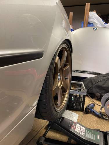

Hinten wirst du wenig Platz zum Bolzen der Befestigung für die stossstangenklammer. 245 40 18 sollten eintragbar sein aber das steht alles in deinem Gutachten oder auch nicht. Du wirst hinten aber gut arbeiten müssen zum “bördeln”… es wird mehr ein anlegen der Kante bzw. ziehen werden. Dafür musst du die Kante von der dichtmasse befreien, Rost entfernen, Umwandler oder Versiegelung drauf und eine Schutzschicht brantho korrux 3in1 oder ähnliches auftragen. Insofern dir der Wagen wichtig ist.

Du musst halt schauen ob die Reifen freigängig sind. Aufbocken und am Besten diagonal verschränken wie auf donBogis Foto zu sehen. Wenn da dann noch Luft zwischen Reifen und Karosserie hast kannst du dein Glück zum Eintragen versuchen. Deine Reifenkombinationen stehen beide im Gutachten. Sollte also passen.
Aber was meinst du mit Bördelkante entfernen?
Es musst Bördeln und den Radlauf rausziehen.
Auch das hat donBogi richtig gesagt. Radhaus säubern, Dichtmasse im Falz raus, dann wird Rost zum Vorschein kommen, je nach Zustand alles "reparieren" und versiegeln, Kante umlegen und nach außen ziehen bis es passt.
