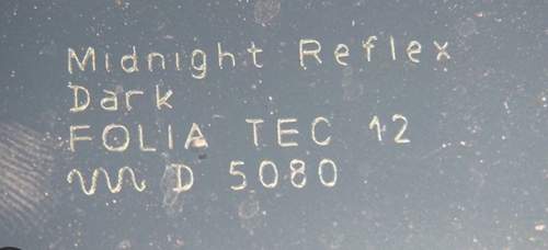

Wenn dem nicht so wäre, wüsstest du, das die ABG Zulassungsnummer, sofern die Tönungsfolie zugelassen und vorschriftsmäßig aufgebracht wurde, in mindestens einer Scheibe vorhanden sein muss. Am besten lässt sich die Nummer, die mit einer Wellenlinie beginnt, sich von innen ablesen.

ABG Zulassungsnummer ( hier D5080 ), sofern die Tönungsfolie zugelassen und vorschriftsmäßig aufgebracht wurde, in mindestens einer Scheibe vorhanden sein muss. Am besten lässt sich die Nummer, die mit einer Wellenlinie beginnt, sich von innen ablesen.
Ihr streitet ob es ABE, ABG oder KBA-Nummer heißt.
Ist doch egal, es muss eine Nummer auf der Folie sein.
Googelt mal: Eine ABE enthält immer eine KBA-Nummer.
Noch was über Google: .......ABG früher auch ABE genannt.
Es ist die aBG .
Man kann es auch in den Kfz-Schein eintragen. Muß aber nicht .
Danke uve0815, wenigstens einer der wenigen die den Unterschied verstanden haben und nicht über -wo eine Genehmigungsnumner angebracht sein muss- reden weil das nicht zur Debatte gestanden hat, sondern welche und das ist ..... nun mal keine KBA Nummer, siehe ja Folia Tec wo er selber eingestellt hat.

Es ist doch eigentlich ganz einfach.
Auf der Folie muss/steht eine ABG-Nummer,
keine KBA-Nummer.
