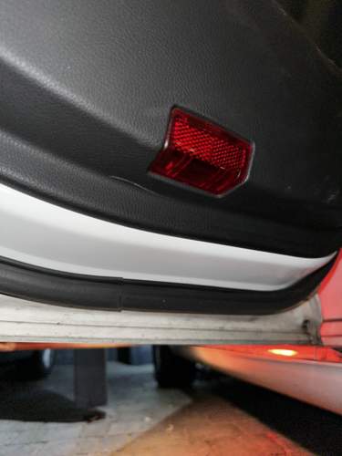

Hallo in die Runde,
habe mich heute dem Thema Innenraumlicht noch einmal gewidmet und mir fiel auf dass in den hinteren Türen die Vorrichtungen für die Einstiegsleuchten vorhanden sind aber nicht funktionieren. Laut EPC Datenkarte habe ich das Innenraumlichtpaket (876) und wenn ich es richtig recherchiert habe dann müsste das die Einstiegsleuchten hinten (wie vorne) beinhalten, oder liege ich da falsch? Wenn ich dann die Tür öffne müsste auch das Licht dort angehen. Kann das jemand bestätigen oder sind die bei mir nur deaktiviert oder defekt? Welche Leuchtmittel sind denn eigentlich generell da verbaut? Bei Benzinfabrik gibt es einen Nachrüstsatz LED Leuchten für den S205. Dort wird auch darauf hingewiesen, dass nur die oben sichtbar montierten bzw. erkennbaren Leuchten LEDs sind, die im unteren Bereich (auch die Einstiegsleuchten?) müssten dann Soffitten sein. Zumindest unter dem Handschuhfach habe ich mir schon gehörig die Finger an der blöden Leuchte verbrannt und möchte die definitiv wechseln. Weiss da jemand welche Leuchtmittelbezeichnung die Teile haben oder generell einen Tipp für ein Wechselkit? Sollte die Türeinstiegsbeleuchtung bei mir tatsächlich nur deaktiviert sein müsste sie über das Türsteuergerät ja wieder zu aktivieren sein. Das bekomme ich hin.

Meiner ist von 2016 nur mit dem Code 876 und hinten sind auch keine Leuchten vorhanden.
Da ist auch kein Kabel hinverlegt um die nachzurüsten. Hatte ich erst überlegt beim Nachrüsten der Ambientebeleuchtung, aber hab es dann gelassen

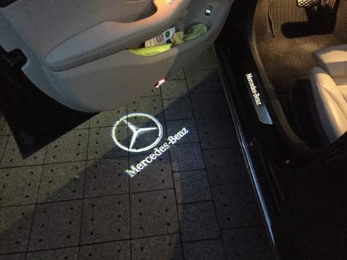

Dann lieber original Logoprojektoren für die Türen von Mercedes.
Ich würde sogar schlicht und einfach die nehmen die ohnehin verbaut werden. Lediglich LEDs würde ich noch reinsetzen. Die Funzeln unten sind schon manchmal etwas matt.
Da ich aber in den kommenden Tagen eh auf 877 Ambiente umrüste schaue ich mal ob ich in dem Zug auch das Kabel verlege. Der Leitungssatz kostet gerade mal 6 Euro pro Seite.
Die Leuchten mit Logo kosten bei Amazon 16.- Euro im Paar. Mit Stern und MB Schriftzug! Gruß Bw
Ich habe die Amazon Logo leuchten im vormopf und nun im MOPF seit gute 5 Jahren keinen einzigen Problem bin sehr zufrieden

bei meinem S205 Mopf leuchen die an allen 4 Türen und ich hab auch Projektionsleuchten von Amazon verbaut, die passen vorne und hinten beim T-Modell
Genau so ist es. Wenn die vorhanden sind, Austausch alle 4 in 10 Min. Sind einfach geklipst. Leuchtmittel sind im Preis enthalten. Es gibt sie bei Amazon mit versch. Logos. Gruß Bw

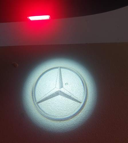

Ja sind identisch
https://www.amazon.de/.../ref=sr_1_2?...

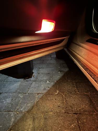

Ich hatte sie zuerst im VorMOPF 220D Bj3/2018 und danach im MOPF Bj 10/2020
hier Bilder der Verbauten Projektionslichter Vorne
MB Licht
