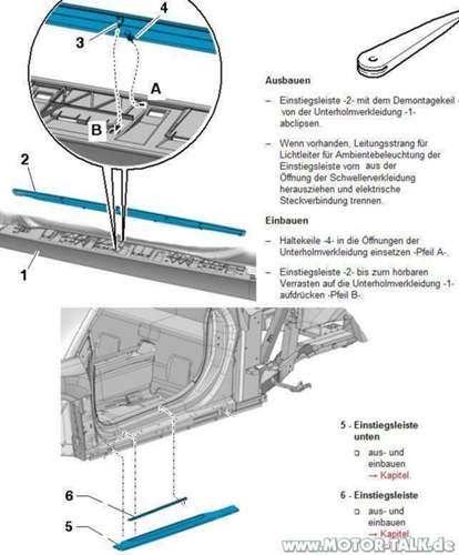

Ein und Ausbau ist kein grosses Problem
So ist es, siehe Bild!

Du musst nen Kunststoffkeil reinschieben und dann drehen.
So entclipst man die sechs Nasen.
Dauert nur Sekunden.

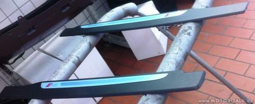

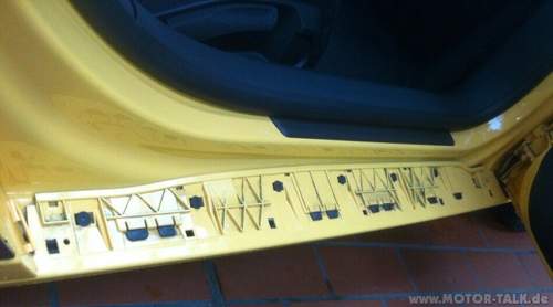

Bilder 1-4
-die neuen Leisten mit Schutzfolie
-Von hinten sieht man die Einsteck- und Einrastnasen.
Einstecknasen auf der Fahrzeugseite, die Einrastnasen auf der Außenseite, die mit dem Keil entriegelt werden müssen
-der Schweller ohne Einstiegsleiste
-das fertige Ergebnis mit Facelift-Einstiegsleisten am Mdj.09
Neue Einstiegsleisten
Rückseite
Schweller ohne Leiste
